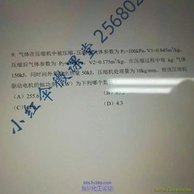

[讨论] 2016下午注化这题怎么解
1.8K |8
如题

选C啊

本题的思路:
应该是考流动体系能量守恒方程,忽略动能,
h1+w=h2+q,其中h=u+pv,单位都用比性质,注意单位换算。

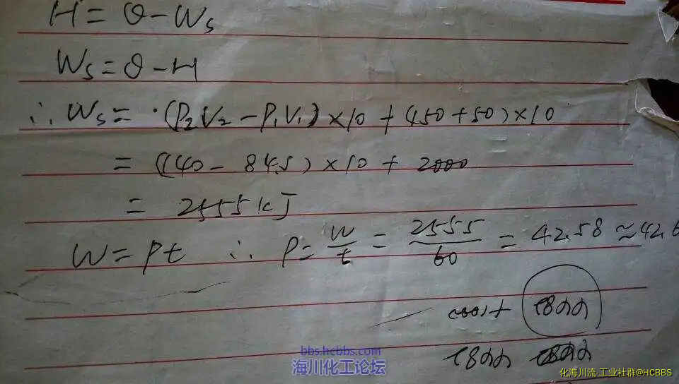

很简单的

H为什么是PV差值,不是U+PV吗  详情 回复 发表于 2017-7-28 12:42

H为什么是PV差值,不是U+PV吗

不知道啊,没答案呢  详情 回复 发表于 2017-7-28 22:50
小苹果1 发表于 2017-7-28 13:28
答案是多少呢?标准答案给出的是多少?选C对不对
不知道啊,没答案呢

我觉得是C

答案应该是C吧,[(800*0.175-100*0.845)+150+50 ]*10/60
