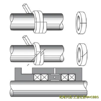

三、密封盘根的切割和安装
选择合适的盘根,用切割机械精确割下所需长度的盘根环,如无盘根切割机械,则根据盘根长度L=(轴径d+盘根宽s)X1.07X丌来进行切割, 一 般旋转轴上,用90°直切割, 阀门上用45°的切割。 决不要试图用盘根环绕填料箱来确定长度。或者将盘根环绕在跟阀杆相同O.D.的一根管上,将其紧紧压制,但不可拉伸盘根。  然后将其切割成样环,并检验其是否能正确填充空间, 并且保证其接口处没有空隙。然后可以用样环作为标准切割其他填料环。 如果这些成品在平面上完成,如果盘根柔软或容易 变形,可根据样环制作一条小带子,再跟根据绳子来制作剩下的填料环。  当盘根用于阀门时,盘根截面和阀的空间一样,最好是预压环:当用于泵时,盘根截面和阀的空间(约0.3mm-0.6mm)使轴和盘根有一泄露间隙,有利于润滑和散热。
往复泵中,填料箱内的两端和中间还应放入导向环,以保持其同心运动和受柱塞的重力。 安装填料环后,扭紧螺栓。为了在每个螺母上获一至的压力,建议用扳手或相关的计量装置紧固螺母 注意:此时装置如果处于无泄漏状态,可能引起盘根燃烧。建议慢慢扭紧螺栓直至泄漏量达到允许范围。
一次安装一枚填料环,确信每根填料没有粘上尘土或其它碎片。 如果需要,填料环应当与使用在阀杆上同样的清洁润滑油加以润滑。 交错安装每根填料环成90°。环于轴向慢慢拉开,径向的距离以能使环装到轴上即可, 使用专业填充工具紧固每根填料环。当足够填料环安装完成后,对阀门直到格兰伸到填料箱25%的盘根厚度,对泵则需要50%的盘根厚度。用随动件将其封闭,使用随动件可以增加紧密程度。请记住,随动件只是做为一种补充; 可以保证全部填料环适当的位置,避免盘根移动。
