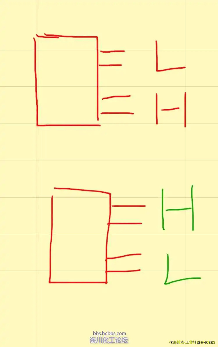

各位,如果LT的高压H撞到槽子的高点,低压L装到槽子的底点,会是什么情况,膜片自身会怎么样?

只要在表的最大工作范围内对膜片没影响

正确安装要考虑负迁移,装反如果不考虑迁移的话,不考虑部分仪表可以通过软件设置高低压侧,仪表就地会始终显示负值,系统输出一直处于报警模式。
对膜片基本没啥影响。
