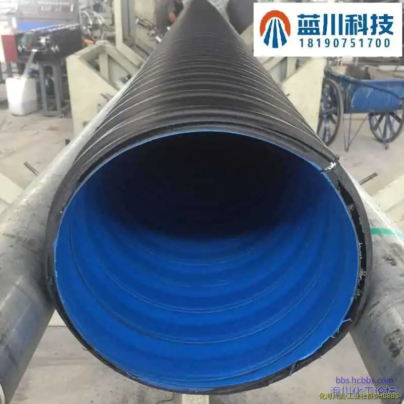

一、产品定义:双色中空壁塑钢缠绕聚乙烯管道是以中空聚乙烯(PE)板带为基体,用“Ω”形状的钢骨架为主要支撑结构,生产管道钢骨架原材料为镀锌钢带,采用缠绕成型工艺,经加工制成内壁平直光滑,外壁呈波纹状内壁呈蓝色的双色中空壁塑钢缠绕聚乙烯管道(简称:“HWPSP”管道)
  四、基本特性
1、具有很高的环刚度:管道采用缠绕工艺成型,内衬高强度自由活动的“Ω”形状钢骨架镀锌钢带材料,具有超高抗压强度,高韧性,高耐久性,其抗压强度是普通塑料管材2-4倍;
2、抗化学、耐腐蚀、耐老化能力强:高密度聚乙烯具有极强的耐腐蚀和抗化学物质侵蚀能力,镀锌钢带通过酸洗、镀锌等工序加工而成,普遍应用于给水管材,同样具有很强的抗腐蚀能力,可确保50年的使用寿命;
3、具有很好的柔韧性、抗震性能:HDPE是高分子聚合物,内衬钢骨架可自由活动,轴向柔性好,当土壤不均匀沉降、局部载荷过大或地震等突发性载荷及灾害时,管材可通过弹性变形来化解由此产生的应力;
4、良好的水力特性:聚乙烯材质的管道内壁光滑,抗磨损性能强,摩阻系数为0.009左右,内壁不易产生沉积,管道不易堵塞;
5、施工安装方便:管道重量轻,安装无需大型吊装设备,接头少,安装简便,可**缩短施工周期。
