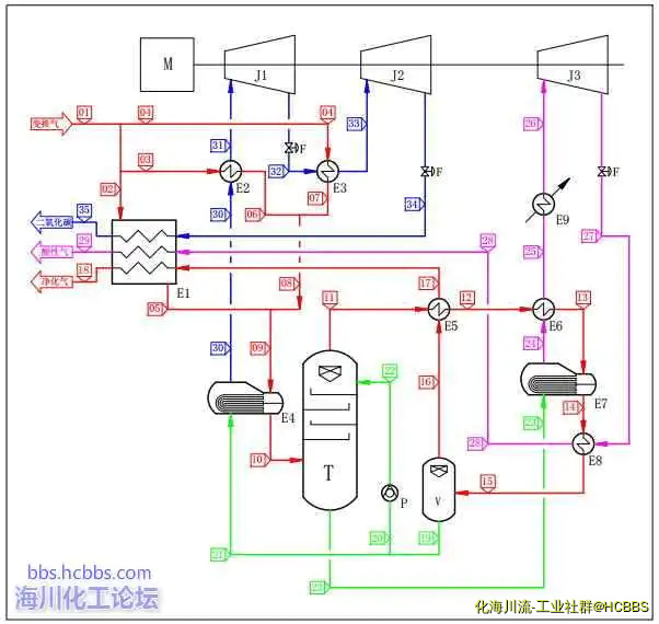

水煤气变换气净化过程中压力势能转换为机械能输出的流程
        细节不愿唠叨,水煤气变换气:5.6Mpa,40℃,55.3%氢气、0.4%一氧化碳、44.1%二氧化碳、0.2%硫化氢在净化过程中,净化后:5.4Mpa,30℃,87.8%氢气、0.7%一氧化碳、11.5%二氧化碳、0%硫化氢。
        不借助任何外界介质,过程无需动力消耗的同时对外输出机械能。
        也许不严谨,请你补充、指正!
