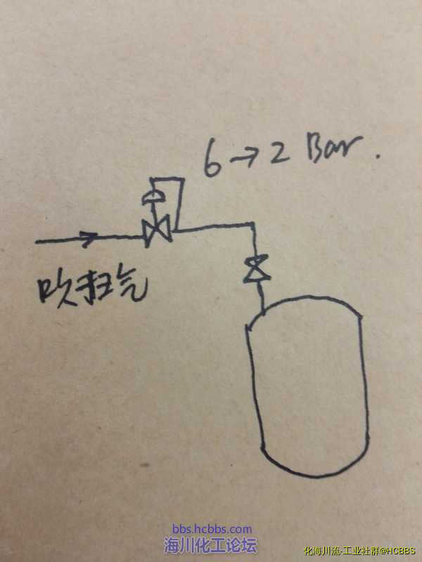

如题,其输出压力是动态调整(手阀开对容器冲充压)还是静态(自力阀后手阀完全关闭背压)调整。

最好是调关闭背压(首先要知道关闭压力与动态运行压力的倍数关系),再开阀门运行,压力不能满足要求时可再微调。

自力式调节阀 应用的目的就是自动调整工艺所需要控制的压力 不需要人为调整 你把手阀关死 那就没意义了啊
应该在工艺正常运行的状态调整,寻找一个合适的设定压力
阀门投用前 可以按设计压力设好 如果觉得调节效果不理想 再进行微调

原则上自力式阀门在出厂后不需要进行调节和整定的,自力式阀门本身调节精度较差,调节设定压力值误差也较大。从图中看阀后应该有现场压力表,如果阀门调节误差太大,那么根据阀后现场压力表进行微调,最好开票把工艺人员叫到现场。

      这里自力式调节阀压力的调整是指它还没有投入运行前的准备工作(就类似于改变调节器的设定值时,总是将它置于手动状态才能改变设定值,否则自动状态下直接改设定值会引起波动)。如果控制要求不高(下游设备对介质流量、压力稳定性要求以及压力控制要求)且自力式调节阀上下游压力差不是很大,在运行状态下来设定压力值也未尝不可;如果控制要求较高,特别是自力式调节阀上下游压力差还比较大时,你在运行状态下来设定压力值,必然引起介质流量及下游压力的较大幅度的变化,那么就会对下游设备的稳定运行造成影响,因此此时采用关闭手阀调关闭压力的办法更合理。
