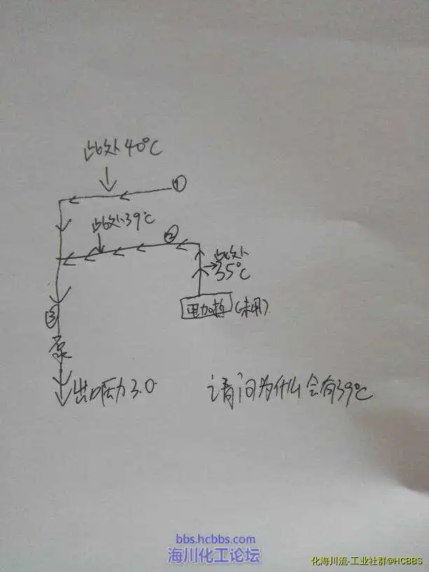

请教各位海友。图中1.2.3管线内均为同一种物料。1管线物流为40度,2管线物料一部分为39度。一部分为35度。3管线物料为40度。所有温度传感器都是正常的。请问2管线的39度,有没可能是1管线导致的?谢谢。什么原因。一条管线温度不一样。

不知道楼主画的39℃位置实际距离40℃管线有多远~同种介质热量传递应该也是正常的~

如果考虑介质的流量~换算成热量4℃的温升应该是正常的~

我在想有没有可能是1管线的物料进入2管线一部分了?因为2管线很大一部分是35度。谢谢,还有当我关小1管线物料阀门时候。2管线39度会出现降温现象。谢谢

不知道1号管线和2号管线介质流量如何分配~

简单点说,如果1号管线介质流量大,2号介质流量小,在距离1号管线20厘米的位置反映出的温度应该接近40度

这是为什么呢?今天也是这么做的关小了1的阀门开度,2的39度确实也降温了,与其前段35度差不多了。关键我是胡乱做实验的,不懂其中原理,请详解一下。是不是1的料进入2了?可是有泵在下部分吸啊????打扰了,真的很感谢!

不是物料进入2了,只是热交换的问题,39度的位置距离太近,同种介质温度不同互融时温度高的温度下降,温度低的温度升高,但最终的温度跟两种介质的量有关系,Q=cm(t-t0),温升大的介质流量小

我觉得还是热传导的问题,39度的测温点与管线1的距离太近了,管线1的温度通过热传导影响到测温的准确性了。打个比方,我们坐在一个火炉旁边,在火炉旁边1m处的感受到的温度和火炉旁边5m处的感受到的温度肯定不一样。管线1可以认为是火炉,测温点可以认为是人。

我和以上几位所理解的是一样的。楼主可能还在困惑。其实,你可以排除1号管物料串进2号管的因素。它就是一个热传导的效应。
设定1号管物料和2号管物料都处于同一匀速稳定流动的状态,那么你可以等价理解为1、2、3管内物料均处于静止状态,这样你应该更容易理解为什么会出现39℃的现象了。因为热传导

2号线被1号线加热了

两个原因:一个是圈2处35℃温度不准,另一个原因是39℃的测温点离圈1物料近,圈1的量比圈2的大,温度是圈1管线介质传过去的。

1、相距20cm,不知道测温点在哪,是否有影响。
2、1管线的物料有可能因为流量大串进2管线。35的料几乎没有流动,被40的顶住了。
3、物料之间的热传导。

就像楼上所言,1的流量远大于2,导致1传导到2管道上的热量无法被2带走,你把1关小,1.2流量比变小,相当于增大了2的流量,然后温度自然降低!

两种物料在此有热交换。
