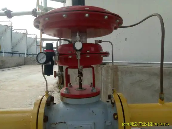

这调节阀无刻度无指针怎么调?是不是厂家忘记装了还是用不着?

看调节阀后的压力表进行调整。

看压力表调节完了,理论上就不用再动了,除非不能满足使用要求,要不怎么是自力式,他只有一个目标,稳定阀前或阀后的压力,纯靠弹簧或膜感应,查一下原理

一般矫正好了就基本不动了,如果要调最好拉回工厂让供应商调。

        指针,刻度尺你可以自己加上,但是对自力式调节阀来说没啥意义,因为自力式调节阀的控制目标(上游或下游端的压力)通过相应的压力表一目了然,你并不需要知道调节阀开度到多少,只要知道控制的压力是否符合要求就行了。

是的,不需要你手动,也没连dcs,阀门开度没有意义,只要达到调节的目标就可以了

不用管,自己会调
