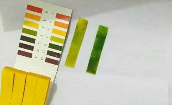

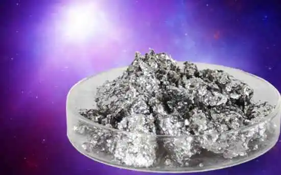

这两年水性涂料市场越发火爆,越来越多的水性涂料获得大范围应用,银色做为一种流行色彩,相应的水性铝银浆应用也很多,随之带来的问题也是很多,本文将探讨一下水性树脂PH值偏碱性给水性铝银浆带来的后果。
正常的水性铝银浆都是无机硅包覆型的,铝与酸反应会钝化,阻碍进一步的反应,与碱反应会溶解掉,从而影响涂料整体的色相。2Al+2NaOH+2H2O=2NaAlO2+3H2,当然水性涂料中的水性铝银浆不会完全被反应掉,会留下许多小黑颗粒、白色颗粒物,并且产生大量氢气,会造成涨桶等危
很多客户投诉水性铝银浆发气涨桶、发黑等等现象,在测试铝银浆性能的同时,你也要看一下你的树脂、溶剂是否有问题,水性金属漆未来能否替代油性漆成为市场主流最重要的还要看应用方,再好的原材料如果搭配不对的话,也不会做出好的产品,好的搭配才会有好的产品诞生.
