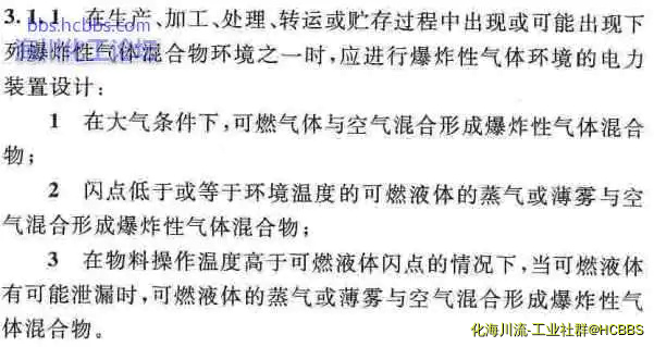

遇到甲酸的项目:涉及到部分电气设备防爆问题
甲酸闪点68度,爆炸上下限位18%-57%。50度饱和蒸汽压为17.33KPa。
本项目涉及85%甲酸,最高操作温度不高于50度,也就是说操作过程中空气中达到的最高浓度为:0.85x17.33/101=14.6%,低于爆炸下限,且环境温度低于闪点,不会形成爆炸危险环境,故电气设备不用防爆?
上述算法是否正确?
是否需要考虑设计温度的影响?

应该不用选用防爆电器设备。操作温度没高于闪点,闪点温度也高,不需要。

需要 不是你这么算的,有可能积聚的,应该选用T3的啊,具体自行再百度下。

对照《GB 50058-2014 爆炸危险环境电力装置设计规范》3.1.1的规定,按提供的条件,其电气设备不用采用防爆的。供您参考
