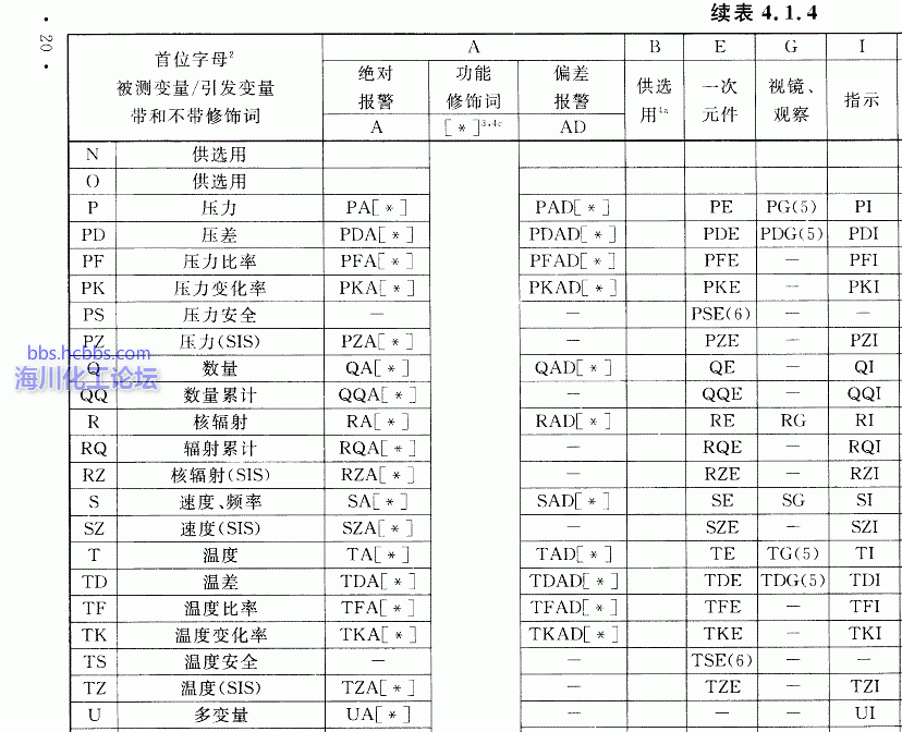

PID图中UI等字母代表什么意思?有没有标准清单?

参考HG/T20505-2014

字母U表示多变量,或多功能。
UI表示多变量指示。即不是单一变量指示。
