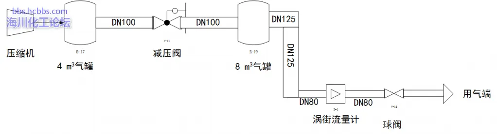

实验室用气,用气量较小时(200立方每小时以下),气量平稳。但当用气量较大时,气体流量波动较大,一般400立方每小时的用气量时,其波动甚至达到60-70立方每小时,而可以明显听到第二个储气罐(8立方)有明显的间歇性充气声音,流量也是随着充气声音的出现和消失而波动。
本实验室所用气路如图所示,压缩器产生0.6MPa的压缩空气,压缩机产气量足够(996立方每小时),经过4立方的储气罐缓冲之后,经过减压阀减压至0.2MPa左右,再进入8立方的储气罐(减压阀出口紧接储气罐),经过涡街流量计输送至用气端,用气量通过位于涡街流量计后的球阀进行控制

容积式压缩机不用出口憋压调节流量。
发表于 2017-7-16 12:03:52
谢谢您,我们采用的是螺杆式压缩机,也属容积式,应该怎样稳定流量呢?  详情 回复 发表于 2017-7-16 13:39

减压阀一般都伴有流量损失
发表于 2017-7-16 13:39:48
用变频或简单出口返回入口线上设调节阀。

减压阀通量不够,换个大点的

嗯嗯,非常感谢您的回复,考虑到可能是前面减压阀的质量不过关,我们在8立方储罐的后面增加了一个DN125的减压阀,在调节流量时发现流量波动约为30左右,基本能满足实验的要求,现在考虑对管线进一步优化,使出口流量更加稳定。请大家给点建议,谢谢!

可能减压阀口径不够大

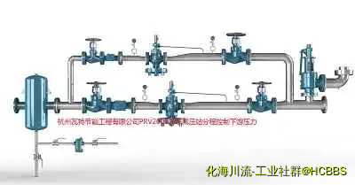

减压阀的位置不对,由于减压后比容大幅增加(密度减少),所以减压以后储气量不足原来的30%。建议用气点减压,如果多路使用,不要选用一个减压阀,可选用单个设备减压。
如果一定总管减压,建议选用并联减压阀分程控制,减压效果会比较好
发表于 2017-7-29 16:42:42
黉山坡下 + 6 深入讨论
并联减压,分程控制,用于流量变化较大工况
