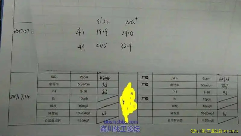

以下图片内容是我们装置合成汽包副产蒸汽分析各项指标
我们装置俩合成塔对应俩汽包,41、44是两个汽包的副产蒸汽的取样点。采用隔膜泵给汽包加磷酸盐,结果就出现副产蒸汽中钠离子超标。
请各位海友发表观点,解决生产中的问题。

问题描述的更具体些,比如是新上装置,还是老装置,新上装置考虑结构设计问题,例如除沫器是不是效果不好,老装置(以前好的),那就看看最近改变了什么东西,例如磷酸盐是不是换批次了啥的

新装置,除沫器完好
发表于 2017-7-20 17:01:04
理论上盐肯定不会蒸发的,当然实际上或多或少会有雾沫夹带,导致有钠离子,检查下你工艺中哪些步骤可能存在雾沫夹带的,那些地方就可能存在问题,另外,你是如何判断除沫器效果是好的?还有个你磷酸盐加的量有没有多  详情 回复 发表于 2017-7-21 08:46

理论上盐肯定不会蒸发的,当然实际上或多或少会有雾沫夹带,导致有钠离子,检查下你工艺中哪些步骤可能存在雾沫夹带的,那些地方就可能存在问题,另外,你是如何判断除沫器效果是好的?还有个你磷酸盐加的量有没有多,或者说这批药剂本身钠就超很多之类

1、根据炉水中磷酸根和钠离子的含量能间接反映出蒸汽中钠离子的含量,判断一下加药量是否合适
2、检查一下连续排污的开度
3、检查下液面位置,一般高于连续排污口10cm,便于将高浓度的含盐水排出

是磷酸三钠和氢氧化钠配着注入汽包的吗?可以减一下注入量。

你们添加的是磷酸三钠,蒸汽是饱和蒸汽了!

数据没见超标啊

你们的具体情况你说的太笼统,
1、检查你的定、连排量是否正常;
2、从图纸上确认排污口与液位的控制有没有问题;
3、汽包的磷酸钠加入量是否在正常范围内,主要看炉水指标,参考GB 12145-2016 火力发电机组及蒸汽动力设备水汽质量标准;
4、最后一个是确认汽包给水指标及脱盐水供水指标;
炉水中的磷酸根指标可以按标准下限运行,应该可以解决你的问题。
