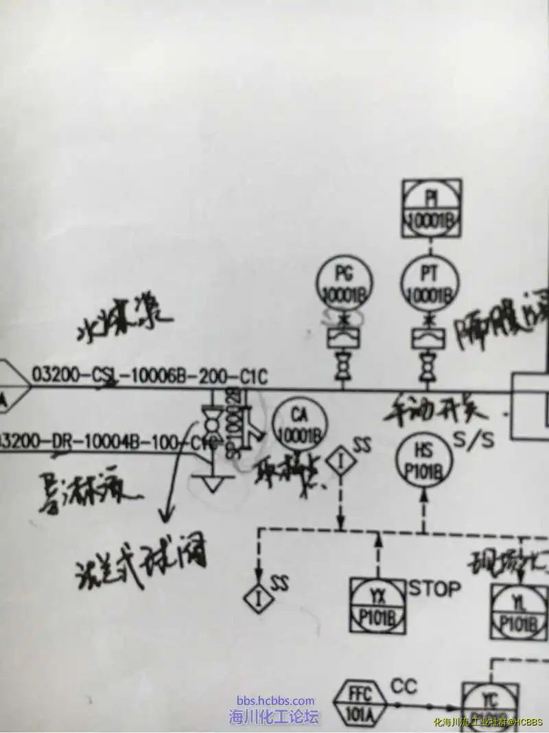

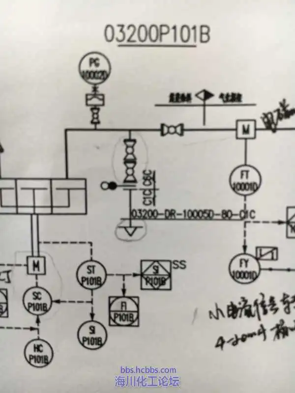

这里的sp10002b是一个什么设备?第二张图里,这里的倒淋为什么用了两个球阀和一个盲板,他们有什么作用?一个倒淋需要用两个阀一个盲板吗?

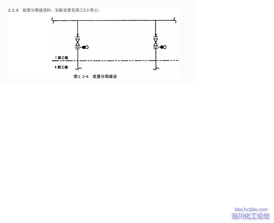

在部分高压管线或设备(如仪表取压管线)上,为确保关闭功能而采用两个阀门串联使用。同理加装盲板也是确保关闭功能。设置阀门同时又加装盲板估计是为了检修作业时作冲洗口使用。
