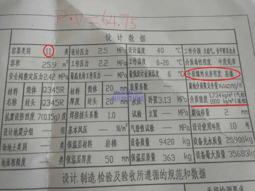

如图所示 PV已经大于50 按照大容规,第一组介质应为III 类,然而现在这张图给的解释是:介质主要部分是含甲醇采出水,只有少量天然气。 因此 按第二组介质划为II类。
  那么,对于这种 两相 不同组别介质 的容器 如何划类?
            是否需要单独给出两种介质各自的容积?     而且现在这张图里面是看不出气相和液相的容积比例,而 介质爆炸危害程度里明确写了“易爆”,图片是否有问题,在后续的设备制造、监检过程中 特检所会不会 提出质疑?

肯定有问题呀,要么改介质特性,要么改容器类别。
发表于 2017-7-13 10:19:25
现在确定需要改图,那么遇到这样两种介质的容器 划类,该怎么考虑呢?  详情 回复 发表于 2017-7-13 10:57

按照介质易爆,是第一组介质,此设备划类为III类/A2。 如果划为II类,那介质就应该非易爆,属于第二组介质。

容规上说了,,对于混合介质的容器,按照类别高的来设计,制造、

多介质或多组分的,按照最高级别的划分

按照危害最大的介质划类,应该是划分类别错误。

TSG21-2016  附件A.1.3.3 和A1.3.4  P102页有你想要的答案,但是固溶规对具体多少含量以下的第一类介质,没有做出相关说明

本设备的工作压力属中压,不算低,不知道压力为什么会这么高,气相空间是天然气?应该按第一类介质设计,属Ⅲ类压力容器。
发表于 2017-7-25 17:40:28
可是设计院给出的解释是: 气相空间占比 很小,这个系统的压力还不算高,其他一些都是PN63的  发表于 2017-7-26 09:01

该图的设计院的说法是不妥的。储罐的液位有高也有低。划类的时候一般按几何容积去计算。锅检所应该会就此问题提出疑问。容器划类是最基本的问题。

容器类别划为二类应该没问题,“易爆”也不用改。
图纸中25.9立方米的容积应是指该容器的“几何容积”,而不是“计算容积”。
供参考,原设计人员会有合理的解释。

那么按你这样 是否需要对易爆介质的 计算容积进行单独说明?

容器设计人员会根据工艺专业(包括设计方工艺人员及建设单位所提的生产工艺控制条件)提供的工艺控制指标来确定。
