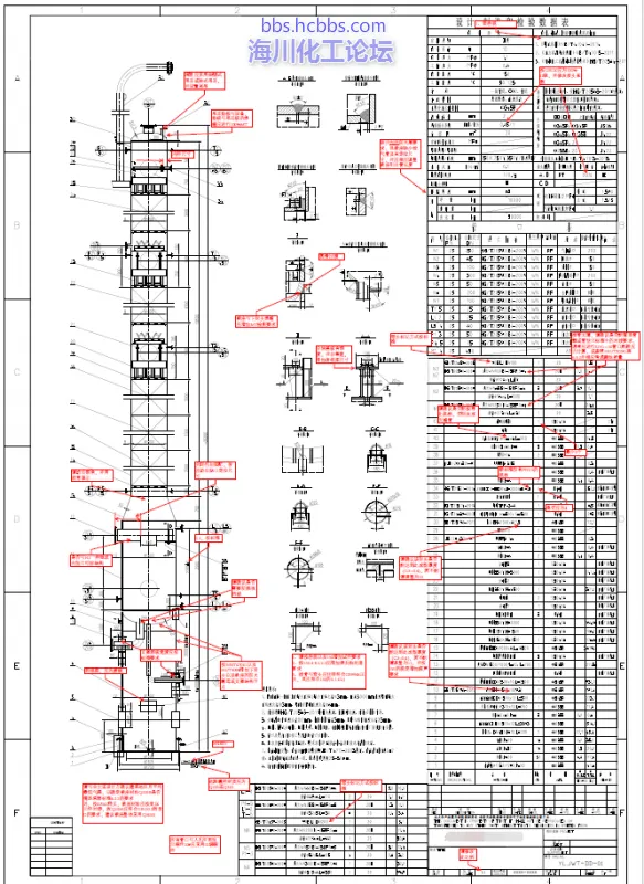

[讨论] 图纸校核,到底校核什么?

hc578013 发表于 2017-7-17 14:25
再请看另一同行遇到的校核记录
以下图片是在同一张图纸上的
各位点评下
修改是合理的,你这个基准尺寸的115首先要标出来,才有4X115尺寸表达。

gn_1984VIP会员 VIP会员 | 显示全部楼层       最后访问IP四川省
hc578013 发表于 2017-7-18 12:53
冒昧说点题外话,点名,我觉得不可取。
图纸表达不清晰,加工是很有可能会出错的。
同意你的看法,只要大的规定方向一致,至于细节表达则要根据个人x i惯,一句话,不管怎么表达,最终要清除明白能制造出东西来才是硬道理。

letitbeVIP会员 VIP会员 | 显示全部楼层       最后访问IP江苏省
曾经做的一个未审尺寸的无纸化校对,这种满篇低级错误的实际上一般就不用校对了,直接reject
发表于 2017-7-19 10:10:25
B0SS + 4 深入讨论
Angela彬彬VIP会员 VIP会员 | 显示全部楼层       最后访问IP河北省
核对是否按工艺条件设计,尺寸及装配尺寸是否错误,结构是否合理由审核人员来校对。
