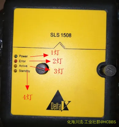

  我最近才接触艾默生DELTAV sis ,一知半解的,工厂的DELTAV sis系统原来的一个逻辑解算器SLS 1508显示故障,我拿了个备件换上去,新换上去的逻辑解算器指示灯1灯和2灯,3灯和4灯,前一分钟交替闪烁,后面就1灯常亮,4灯闪烁,系统上也没得显示,这是怎么回事?求来个懂DLETAV SIS的老哥解答。

SLS 1508一般是冗余配置。你换上去一个后,示灯1灯和2灯,3灯和4灯,前一分钟交替闪烁,模块在上电自检。
后面就1灯常亮,4灯闪烁。官方的解释是:已投用,未组态或正在组态中。感觉就是新的在跟ACTIVE SLS 1508同步,同步完成了就正常了吧。
等到1和4常亮就正常了。

君权天授楼主 VIP会员 VIP会员 化海川流M | 显示全部楼层       最后访问IP四川省
那如果是一直是同步中,那要怎么处理才能让它正常?

SIS系统和DCS系统一样,控制卡件更换后,需要对原有组态程序进行下装;4灯一直闪烁,说明组态程序下装未成功,有可能该系统不支持自动下装功能,需要重新手动设置;也有可能逻辑设置有变动,需要重新组态。

SIS卡件拔掉再上上是需要重新DOWNLOAD的,不然用不成啊
自检过了,说明这个新的备件是好的吧?
