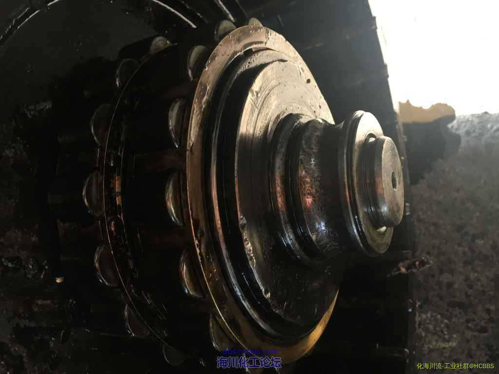

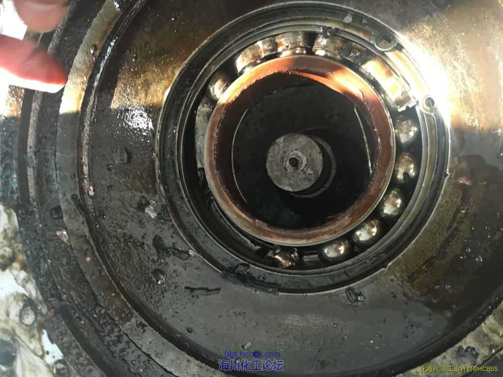

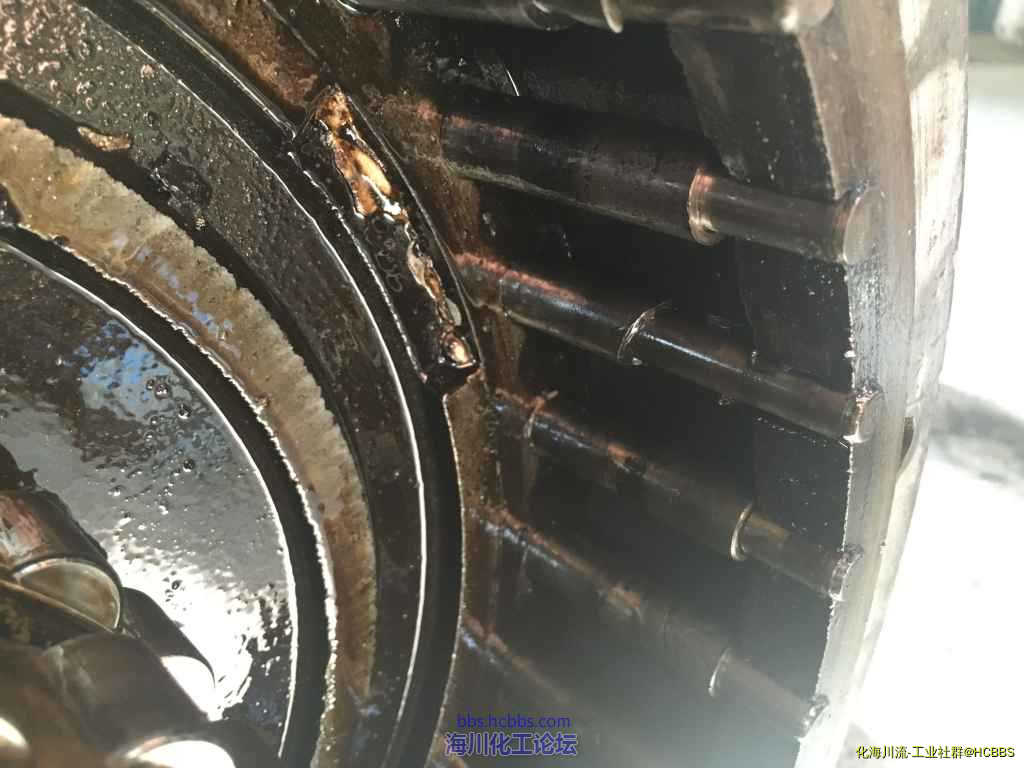

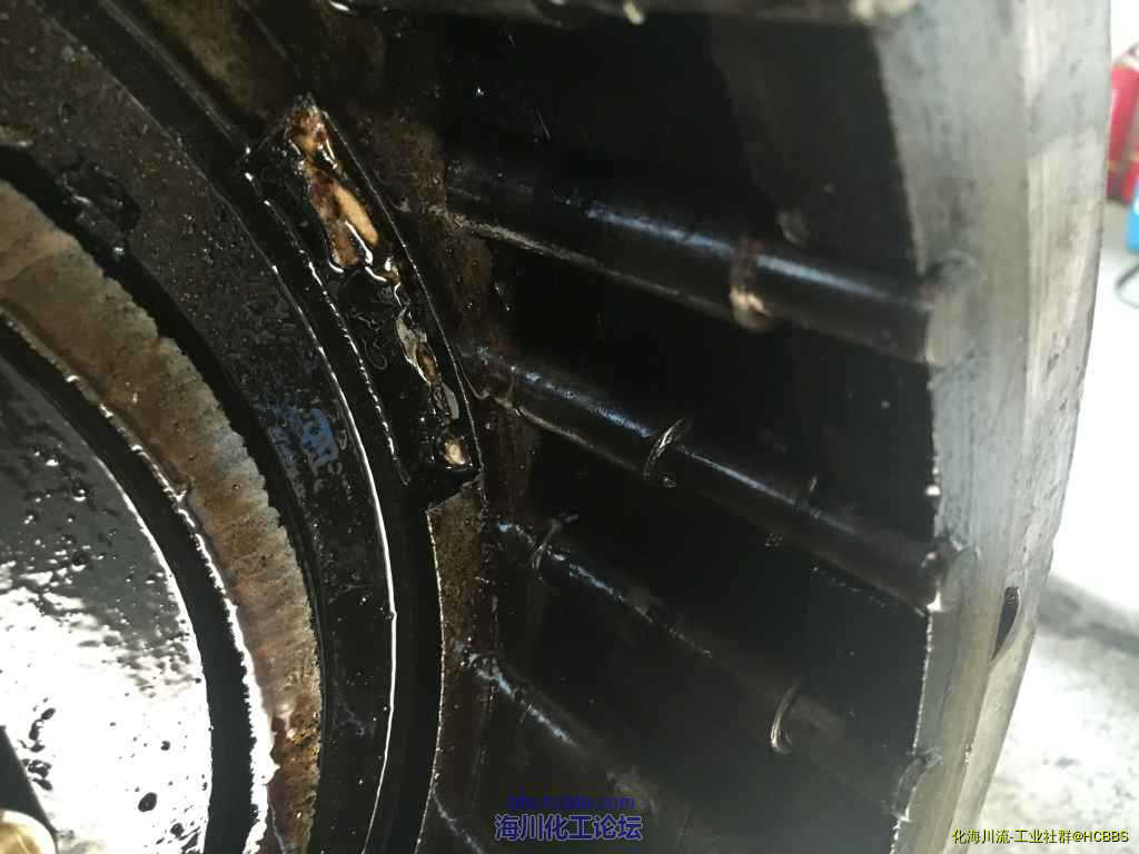

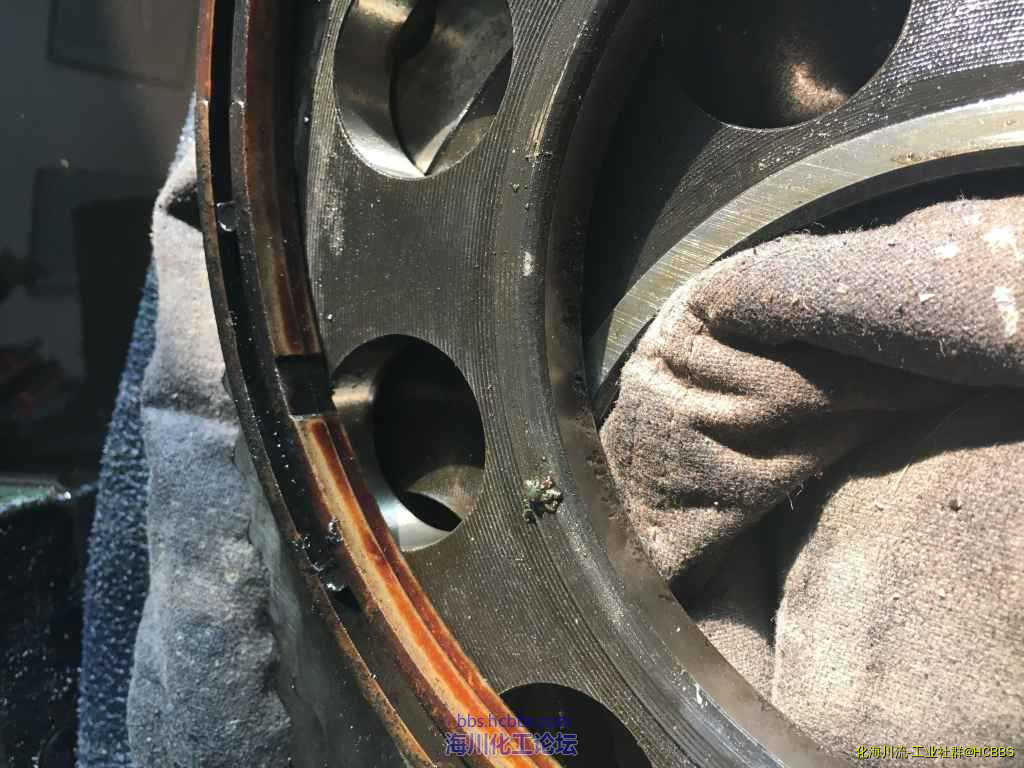

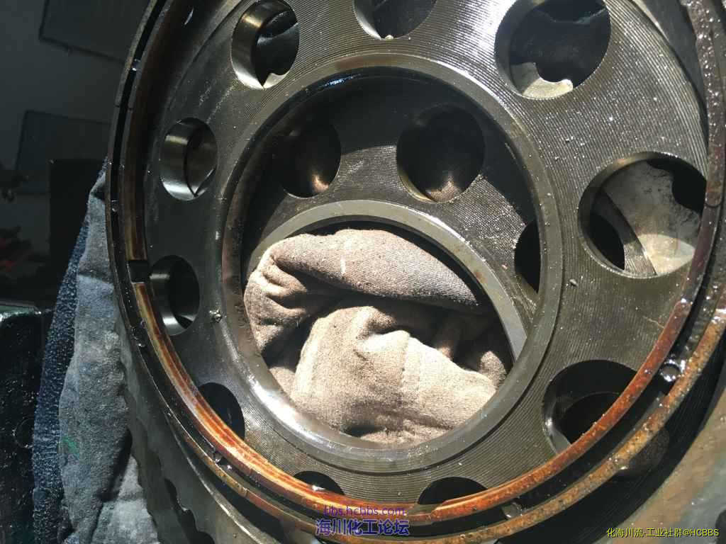

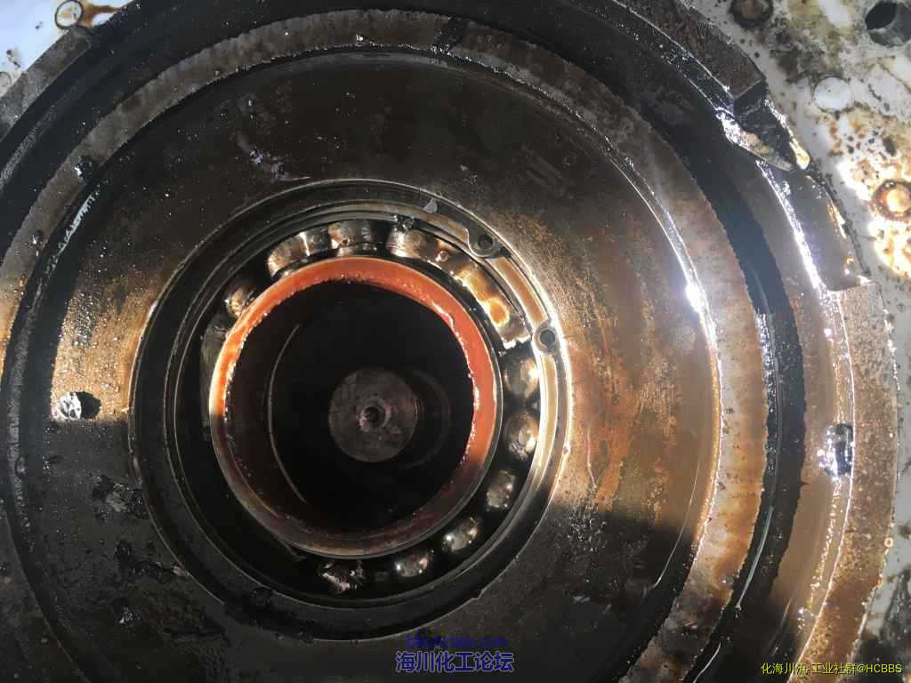

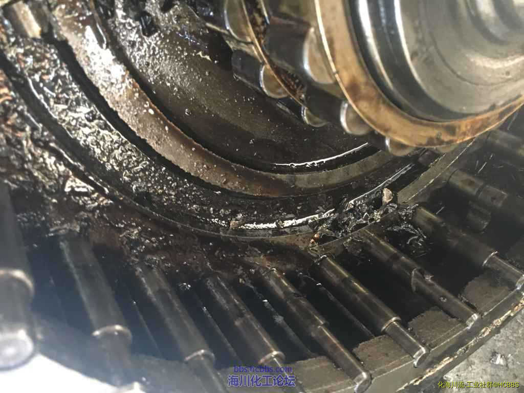

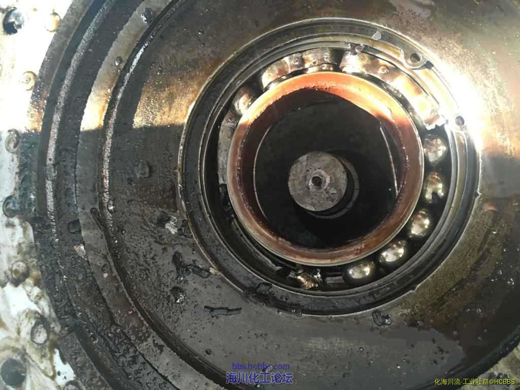

      我们公司的摆线针减速机,之前损坏后换的针销和偏心轴承。后使用两个月昨天抱停了。拆开一看是这种情况。分析是轴承损坏后铁渣卷入摩擦又将摆线针等其他部件损害,我想问问,轴承这样损坏,是型号不对还是轴承质量问题还是安装对中有问题,现在才2个月就出现这种问题,我个人分析是对中问题安装问题。但机修解释是轴承质量问题我表示疑义很大,所以请各位帮忙分析,谢谢。
摆线针针销损坏还有碎渣

花盘内侧磨损
花盘内侧磨损

多数由过载、润滑油问题、轴承质量造成的。

光靠嘴说,是确定不了原因的。我这有另一个问题,减速机的安装没有质量验收吗?有的话如何说安装质量有问题?损坏的严重说明问题发现的不及时,点巡检没有起到作用。楼上说的损坏原因是比较靠谱的;除非有确凿的证据,否则说安装质量问题,是对维护保养人员的极大的打击,也没有说服力。
发表于 2017-7-7 11:48:06
多谢,我也顾及到这个问题了,我自己的怀疑。没有说出去。因为不确定。所以回海川来问问各位。还想问一下就是说摆线轮减速机平时巡检的声音判断、震动判断有确切的数值吗? 按说轴承质量问题的话至于2  详情 回复 发表于 2017-7-7 15:06
催化一粟 + 10 深入讨论
同意2楼观点,保持架都散了,而且内圈有沟痕,质量确实值得怀疑
      按说轴承质量问题的话至于2个月这样吗?这个减速机的最大负荷怎样判断,现在的负荷没达到理论最大负荷啊?
      谢了。

shxhjyVIP会员 VIP会员 | 显示全部楼层       最后访问IP陕西省
最后一张图显示是不是轴承装反了,一般情况下这样的轴承都是背对背安装的,不会是同向安装的。如果是同向安装的话至少应该安装3盘这样的轴承,肯定有一对是背对背的安装的。
发表于 2017-7-7 23:06:08
这种设备,上部6408,下部是NJ407 ,不存在装反一说.6408定位,  详情 回复 发表于 2017-7-8 08:44
海川顾问组(海友)  |  头衔:  【海川资深技术人员】
损坏时检查润滑 油质和油位没有,这种结构油位很重要,不然输入轴上轴承润滑不良,损坏难免.
减速器是止口定位,对中度误差不会太大.
两片针轮是不是按记号安装的,若没按记号组对,会造成轴承径向力特别大,损坏是必然.
轴承质量问题,不好界定.
发表于 2017-7-8 08:41:16
发表于 2017-7-8 08:44:00
轴承不应该两套都是深沟球轴承呀,下部应该是NJ系列的.

问题应该是出在内部杂质问题,或是安装、加油带入杂质所致。这个要是保证上述要求是不会受损的。

拆卸的时候是否对里面的垫片测量标记。安装的时候两个盘字头是怎么对的?垫片不能颠倒或者上下换位置。

入力高速端轴承保持较变形,摆线轮内圈磨损靠侧边,偏心轮上部轴承磨损严重。使用方需根据机器使用年限判定发生损坏原因。如使用频率高,超三年以上。只能说明损害为正常情况,保养有待改进。

     上来就说是检修质量问题我个人是不认可的,维修质量应该是检修过程中进行监控和管理的,可以查看检修记录,分析检修数据判定。现在发生这样的设备问题应该分析使用工况和操作的原因。楼主说的对中问题这种设备应该是不需要对中的,所以不会是对中问题可排除。分析原因主要有几个方面可考虑:
1、油品问题。检查润滑记录,是否按时润滑,润滑油加注量是否达到标准。
2、轴承质量问题。检查安装前的轴承验收记录,游隙、外观是否有异常(应在安装前确认)
3、检查工况是否发生变化。
4、检查点巡检是否到位。这么严重的损坏,设备震动、声音、温度都会有反应才对。
水平有限,有说的不对的,请见谅!
