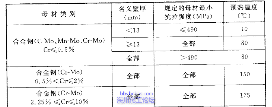

15CrMoR焊接用不用预热,怎样防止产生裂纹。

这个材料的焊接一定要做好预热、后热,否则焊缝及其容易产生裂纹的啊。

根据NB/T47015-2011关于焊接预热的规定,Fe-4材料,抗拉强度下限值大于410MPa,或者接头厚度大于13mm,最低预热温度120℃

没有特殊要求的话,厚度在10mm以下,现场不做预热,目前没出现过问题
规范要求,13mm以上,需要进行预热
去年,某设计院在聚丙烯设计文件中规定,只要是合金钢管道,焊接接头100%进行热处理

看厚度要求,铬钼钢的压力容器任意厚度都需要,而管道厚度>13mm需要焊前预热及焊后热处理

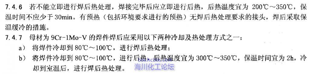

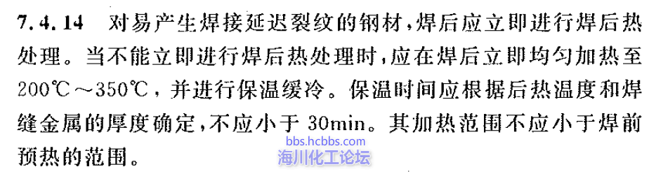

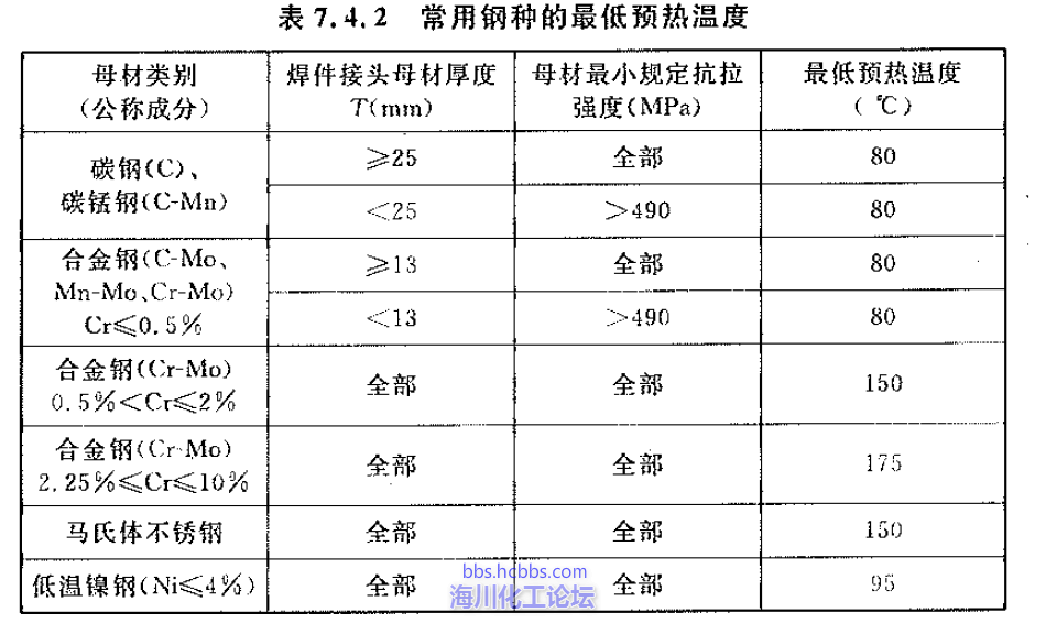

用图片说话
GB50236
attach://1275054.png
attach://1275055.png
GB50217attach://1275056.png
attach://1275057.png
SHT 3520-2015  石油化工铬钼钢焊接规范
attach://1275058.png
attach://1275059.png
