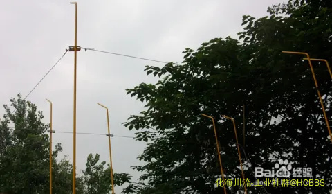

请教一下,管廊顶部的水平敷设煤气管道,需要在主煤气管上设置放散管,规范上要求放散管要高出周围10m内建筑最高点4m,这样的话放散管垂直段会很高,这种垂直放散管支架一般都是怎么做?另外,我在现场看到过有做斜拉绳的,这种拉绳有学名或者图集可以参考么?

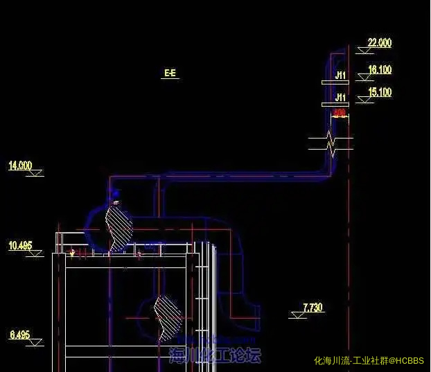

首先,我的是超压放散管道,不是火炬,所以火炬支架不在考虑范围内;另外,我之前是将管廊上的放散管引至周边厂房柱子侧面,然后在柱子上做支架,但是感觉放散管有一段水平管,阻力有点大,不是很合适。
因此请教一下各位管廊上的的放散管支架都是怎么做的

可以考虑拉绳

拉绳有图集么?还是全靠结构专业设计?

交给结构设计

直接在钢结构上加高,管线在中间垂直固定

会不会有点浪费?周围有塔类设备,这样的话我需要加高很多很多

你管廊周围十米全是塔类设备吗?可否考虑水平引出一段距离?
