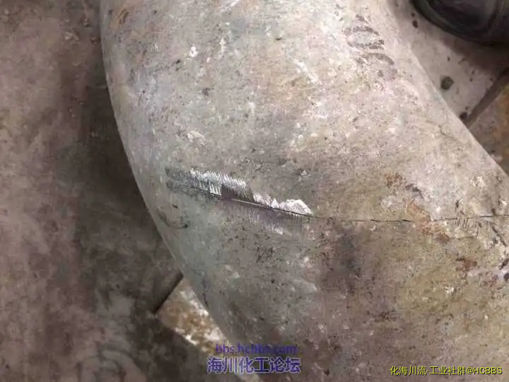

使用单位将碳钢弯头丢进酸洗池酸洗,洗完后在管道上焊接的时候开裂。我怀疑是酸洗的时候弯头上面有铁锈,导致腐蚀不均匀,有的多腐蚀,有的少腐蚀,产生微小的孔洞,焊接的时候温度高,这些地方产生裂缝,这个有没有这种可能性,材质20G,口径150,壁厚14mm。裂缝是从中间出现
懂的人有吗

酸这么泡下  就裂了?那为啥还有用碳钢管装酸的?
这你去拍下裂纹的起源,是从端口开始裂的么?
如果是,那么是加工弯头的时候,端口的裂纹没有去除干净。
如果不是,我估计这是弯头所用的无缝管本身就是裂的

酸洗液一般为硫酸、硝酸和氢氟酸等的混合物,我认为酸洗不会造成20G弯头产生裂纹,同意7楼说法。

酸洗不会产生裂纹,但是碳钢酸洗的意义何在?

弯头材质本身的问题,应该复验下弯头是否有裂纹、分层、夹杂等缺陷。经检验合格后再用于生产施工!

酸洗是浸泡到酸洗池,比如无缝管热浸镀锌前就需要酸洗,去除氧化层等。跟不锈钢酸洗钝化两码事。
看图片应该是弯头自身缺陷,在热弯或冷弯过程中,出现裂纹,经焊接产生高温,裂纹显出来。弯头在弯制过程中裂纹一般是在弧段。

热裂吧。

我认为裂纹的出现不是酸洗的原因
应该是弯头焊接前本身存在裂纹,经过焊接过程被加热,产生了足够能使裂纹扩展的应力,使裂纹扩大,显现了出来

倾向于弯头制造质量问题

会不会本来是有缺陷的碳钢管道,因为酸洗缺陷暴露了

首先酸洗不会造成弯头裂缝,其次碳钢弯头不可以酸洗,最重要的是你的弯头属于问题货,本身质量就有问题,像是生产过程中导致的

看起来是原来弯头上就有问题,焊接时温度升高,导致裂纹明显。
