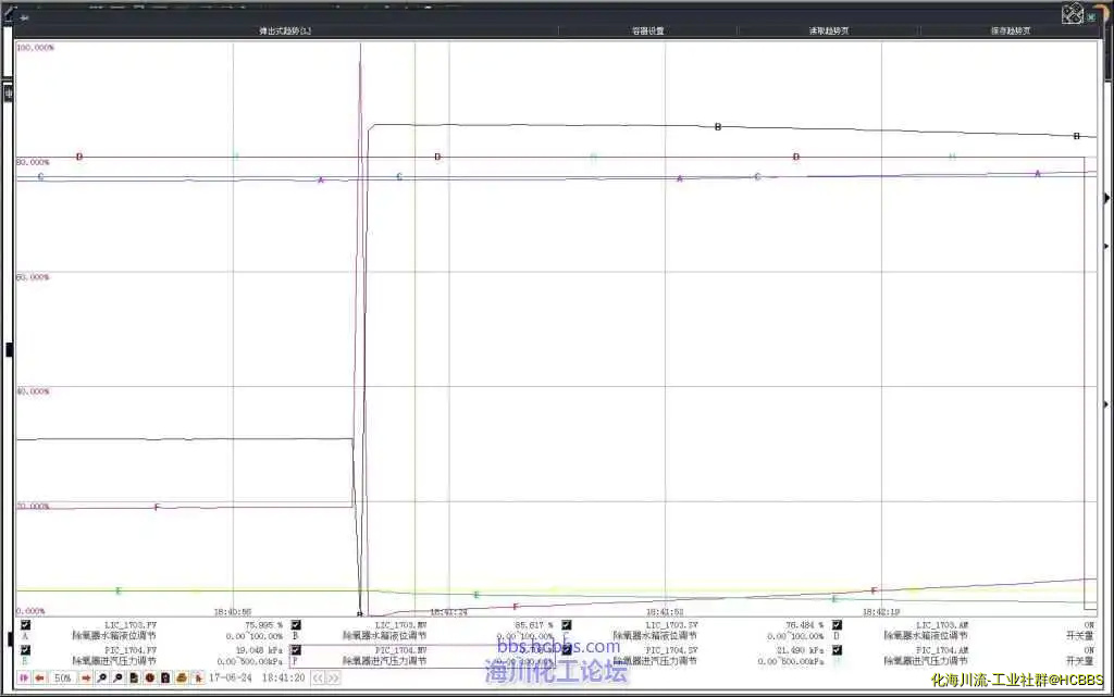

前天,浙江中控ECS100-DCS自定义控制回路异动,但原因不明:1、发生异动的四个位号集中在AI卡件前四个通道
2、从趋势看,却MV值变化在先,PV是随之而变
3、相关回路的AO输出分布在不同机笼的不同AO卡件
4、MV异动5S左右,有的是倒三角,有的是正三角。
5、第一次出现,时间又短。
谁能帮忙分析哈?

zyzs + 5 四个AI同时异动吗?都在一个卡吗?动作趋势.

4个AI不能说有异动,因为PV值没有异动,是MV值有异动。PV值因为MV异动有相应正确的反应。

想不出来,版主这个问题应该给出详细的趋势图,放大之后两分钟的那种,通过每秒的趋势来分析,说实话这种问题还真没碰到过
我想说,版主你这画质也太差了,完全看不清啊
发表于 2017-7-7 08:46:30
发大到最大了。文字说明: 1、4常规控制回路的PV、SV、AM均没异动情况下,MV异动(从当前值异动到最大或最小),MV异动导致PV波动,随即人工切换到手动操作。  详情 回复 发表于 2017-7-7 10:32

放大到最大了。文字说明:

这就不不清楚了,不过现在控制系统有个问题就是记录间隔是一秒,如果中间出现信号变化,是不会记录到的,我们这里有过类似的问题,怀疑就是在记录区间的变化量没有记录下来

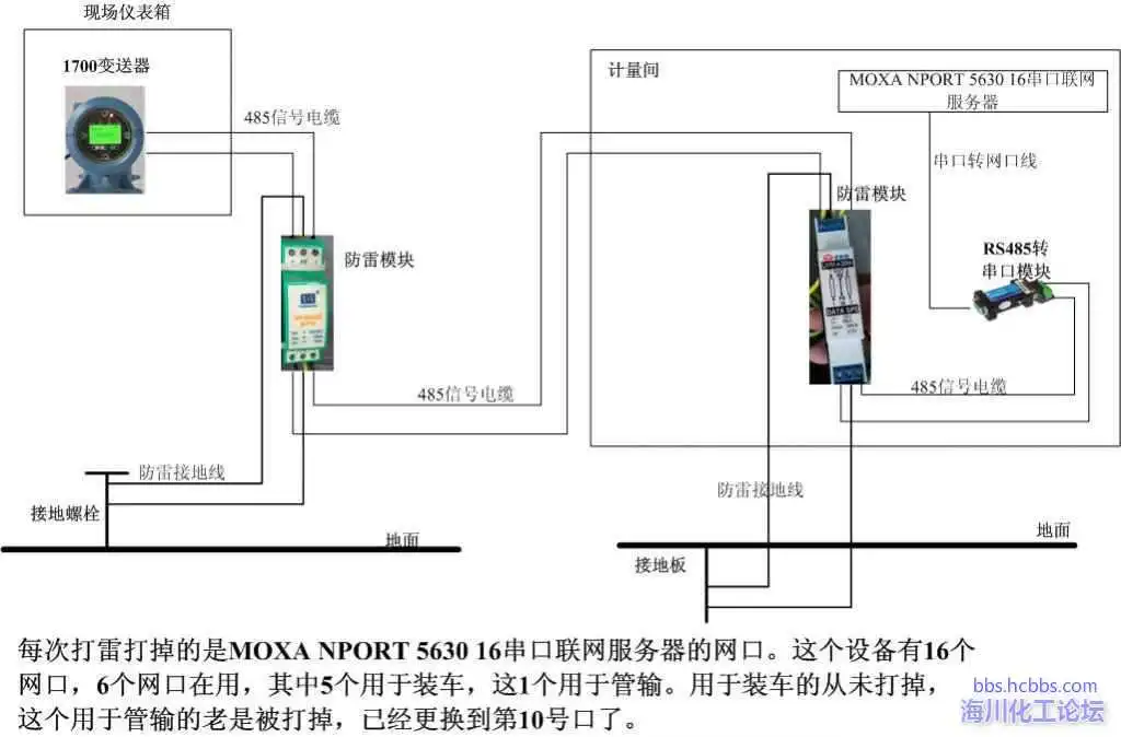

我们这边的MOXA NPORT 5630串口服务器的某条线路老是被雷打坏,怪事了,另外4路从来不遭雷。线路图如下
