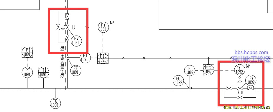

如图中所示,常减压中原油自装置外来,分为两路进换热流程,两路上分别有一个调节阀,调节阀上显示FO,就是事故时打开阀门,发生事故的时候还保持原油进料吗?这是有哪方面的考虑,没想明白,望高手指点

为了安全起见吧!

这个肯定是考虑安全的问题,但是事故时进料是否是应该关闭呢?

调节阀的故障状态的确定主要考虑调节阀故障时应保证设备的安全和工艺过程的要求。

这个我明白,就是单独针对常减压来说,为何这个地方是设置为事故开呢,设置为事故关不是更好?

只看这部分看不出先后流程,能再截个全一点的吗?

是这样的,如果选择事故关,那会不会造成装置生产中断,而且可能造成安全问题,因为上游供料突然被中断了,上游会不会造成憋压之类的问题,而事故开还是能保证生产的继续进行,但是不会产生什么安全问题。

请教了高手,这里确实是事故开,因为常减压中原油是作为冷源把装置内热量带走,至于火灾工况切断控制并不在这个地方。
