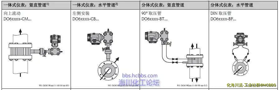

孔板垂直安装,对直管段要求是怎么呢?测量压缩空气
我看论坛前辈说水平一般是前10后5也有前13后5的,如果水平安装不能很好满足,如何调整?

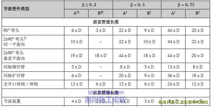

说明书只有一个直管段的通用表,是水平和垂直都一样吗?  详情 回复 发表于 2017-6-29 17:21
bomq123楼主 VIP会员 VIP会员 | 显示全部楼层       最后访问IP河北省
幸好有你 发表于 2017-6-29 17:19
同意2楼说法,这是厂家推荐要求,否则测量数据不准。

说明书画有垂直安装图片,测量空气  详情 回复 发表于 2017-6-29 17:29

说明书画有垂直安装图片,测量空气
说明书的内容,大家看一下,一直对直管段要求不太清楚

看前面的图,说明书里是可以安装的,不知道直管段要求是否和水平安装一样  详情 回复 发表于 2017-6-30 09:19

直管段规范给出的范围也十分宽泛,除了与弯头等有直接关系,与介质或其它因素是否有关?一般安装都是给予哪些因素确定安装位置,请各们师傅指点!

孔板是可以垂直安装的,测量液体时,流体应自下向上流。直管段前10后5是最低要求,应根据孔板前管道布局来确定,最长的需要30D。

安装有说明书的,最少也得前5后3呀。

几天过去了,还是没有什么定论。“直管段规范给出的范围也十分宽泛,除了与弯头等有直接关系,与介质或其它因素是否有关?一般安装都是给予哪些因素确定安装位置
