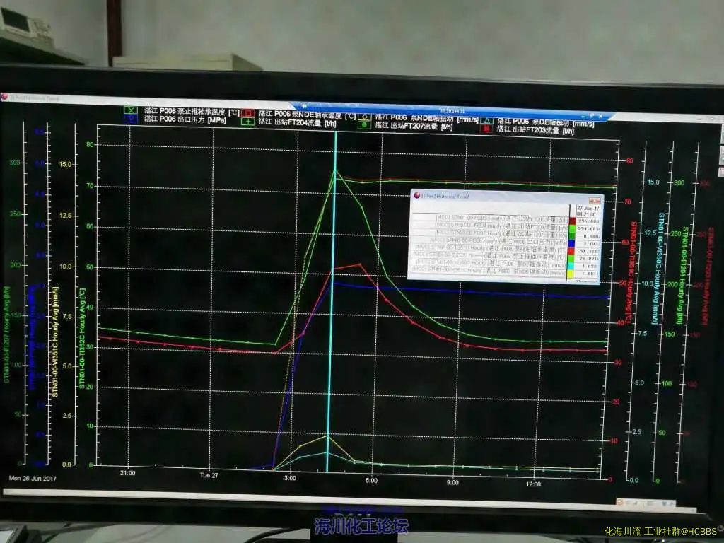

长输汽柴油管道输油首站一台进口两级输油泵止推轴承温度出现短暂(1小时)急剧升高(由36度升至76度)又回落正常,什么原因可能导致,请各位赐教。止推轴承由一对角接触球轴承组成。

会不会是泵气蚀了一下,慢慢又好了。

我们装置电机轴承温度和你这个图相似,电仪人员查原因,一直没有找到原因

是不是滑道进东西了?或者瞬间工况波动大,导致轴位移高呢

这个图形反应的应该是可信的,关键在于这个时间节点究竟发生了什么。系统工艺变化可能性大。

该曲线是启泵过程发生的,另外前期该泵在运行过程中也出现过止推轴承温度忽高忽低情形,初步怀疑是探头接触问题(但一个轴承箱中止推温度探头和径向轴承温度探头温度变化趋势一致,又感觉不太可能),另外,让现场人员注意下次出现此情况时,观察轴承箱润滑油温是否升高。若再出现类似情况,则拆检轴承箱。
