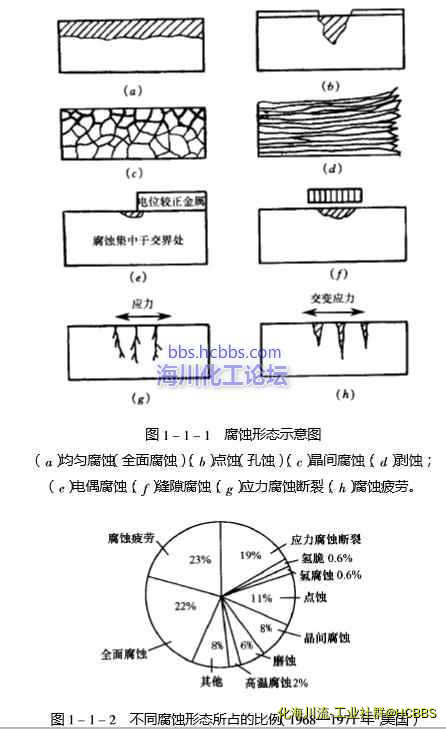

图1-1-1为腐蚀形态示意图,图1-1-2为美国对1968年—1971年间腐蚀事例的调查结果。从图中可看出,腐蚀疲劳、全面腐蚀和应力腐蚀破坏事故所占的比例较高。 全面腐蚀事故出乎意料的多,说明选材不当,也与有关人员缺乏腐蚀防护知识有关。一般情况下,局部腐蚀比全面腐蚀的危险性大得多。由于应力腐蚀和氢脆的突发性,其危害性最大,常常造成灾难性事故,因而引起近20 年来广泛而深入的研究。

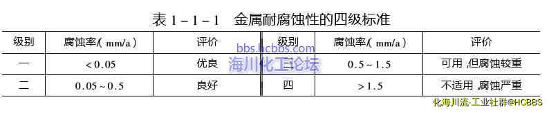

2、 根据厚度变化评定
金属腐蚀后,外形尺寸会发生变化,一般都是减薄。我们可以根据单位时间(a)内金 属因腐蚀而减薄的尺寸(腐蚀深度,mm)来评定其腐蚀程度。这种评定方法能更直观地反映出全面腐蚀的严重程度,具有更大的实用意义。因为由它可以直接估算出设备的使 用寿命,同时对不同密度的金属腐蚀程度可以进行直接比较。其腐蚀速度可用下列公式
计算:
为了比较各种金属材料的耐腐蚀性能和选材的方便,根据金属材料腐蚀速度( K深度) 的大小,可将金属材料的耐腐蚀性分为四个等级,如表1-1-1所列。
