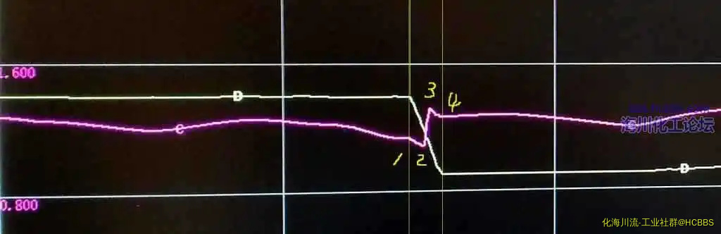

上图为一丙烯罐的压力 (红线C)随液位(白线D)变化的曲线,压力线上有四个拐点(1、2、3、4),请海友们说说这四个拐点的代表的工况。

P1=1.127,P2=1.080,P3=1.324,P4=1.261

这没办法分析啊,有没有考虑过环境温度对系统压力的影响,一般白天温度一直涨压力也会涨,你提供的这个曲线无法结合工况

图中四个拐点对应的时刻为
1、8:30
2、9:55
3、10:30
4、11:50
压力陡升的区间(2——3)仅有35分钟。

1、查看是否有储罐平压操作。
2、将时间轴重新拉伸,校验数据准确性。

由于以下信息都不明确,所以不好做判断。
1. 多大的球罐,液位波动是多少?
2. 是否有压力平衡管线,或是补压措施?
3. 出料是装车还是装船?抑或是其他什么工况?
4. 天气变化情况如何?
如果其他一切正常,那么罐内是否可能存在不均匀分层情况?
但是不管怎么样,压力在合理范围内的波动,都是可以接受的
