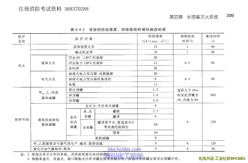

这两题的答案本人觉得有问题,第二题的用于冷却响应的时间应该是120s,第一题课本上写的是环泵式泡沫比例混合器固定安装在泡沫消防泵的旁路上,这个地方我觉得可以说是泵的出口,也可以是进口,请各位老师们能否讨论一下?

能否说说我截的这张图与你所说的有什么差别吗?
