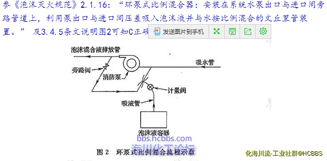

1、某乙类可燃液体储罐设置固定液生喷射低倍数泡沫灭火器系统当采用环泵式泡沫比例混合器时,泡沫液的投加点应在( C )。
(A)消防水泵的出水管上    (B)消防给水管道临近储罐上   (C)夕消防水泵的吸水管上    (D)在消防水泵房外的给水管道上。
2、水喷雾灭火系统的基本设详参数根据其防护目的和保护对象确定。水喷雾灭火系统用于液化石油气罐瓶间防护冷却目的时,系统的响应时间不应大于(  C)S.
(A) 45    (B) 120   (C) 60    (D) 300
这两题相对以往的,大部分都答错了,下面是解析答案。原题在2015年一级注销《消防安全技术实务》里
2、
响应时间是指由火灾报警设备发出信号至系统中最不利点水雾喷头喷出水雾的时间,它是系统由报警到实施喷水灭火的时间参数。水喷雾灭火系统的响应时间包括:①用于灭火、控火目的时,系统的响应时间不应大于45s;②用于液化气生产、储存装置或装卸设施的防护、冷却目的时,系统的响应时间不应大于60s;③用于其他设施的防护、冷却目的时,系统的响应时间不应大于300s。
