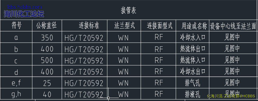

CAD图接管表
3.1K |10
10-20VIP会员 VIP会员 | 显示全部楼层 |阅读模式       最后访问IP广西壮族自治区
如图所示,接管efgh的管径都是25,但在接管表的公称直径为什么分别选了25和40

海川顾问组(海友)  |  头衔:  【海川资深技术人员】
接管表,是设备专业做的,按照设计参数进行的。
接管,是管道专业做的,只要满足流量、压力就好了啊!如果不是危险品,下面有接口,我弄个阀门,管子都不给你接。

有一个地方标错了吧,只能猜测

有一个地方标错了
发表于 2017-7-1 14:14:13
ljb56344679VIP会员 VIP会员 | 显示全部楼层       最后访问IP河南省
看看工艺专业提供的数据表吧,已工艺专业为准

请教一下各位专家,楼主接管表里面,连接面形式RF是什么意思?除了RF还有别的形式么?分别是什么啊?谢谢!
发表于 2017-8-15 17:31:05
是法兰密封面形式 RF(突面 ) 常用的还有M (凸面) FM (凹面) FF(全平面)  详情 回复 发表于 2017-8-17 15:14

问个题外话,b、c管口的热流体进是DN500 而 出口变成了DN400   变小
               而a、d管口的冷却水进口是DN350 而 出口是DN400    变大
  有什么讲究? 难道是温度变化太大?或者有相变 导致的
