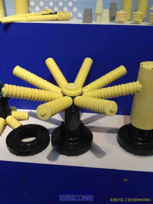

第一次做滤盐器,无从下手,滤盐器如何设计的,包括进水的分布的,

你说的应该是离子交换柱吧?这个不是很简单的吗?我们的好多客户都是自己做了,一个直筒,买两个封头,再开若干孔就OK,进水分布器是有卖的,什么类型的都有。下面部分,用石英砂就简单多了,直接一个多孔板,搞定,水帽就要多一个中间隔板,如果隔板防腐做的不够好,麻烦事情比较多。
