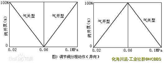

去网上查关于分程控制的资料,或者论文,包括书店里一些教材,他们都配了这么一副图,如下
我想问一下图中的X轴,即调节器输出0.02-0.1MPa,这是不是很早之前气动调节器的输出信号。现在已经基本用DCS,输出应该是4-20mA。分程的实现就是把本来一个AO输出的4-20mA分程2段,然后对应到2个AO上去。(相当于把原AO输出的分辨率放大了2倍),但是这2个AO输出也仍就是4-20mA,后面接的电气阀门定位器,调节阀也和单回路的没有区别。调节阀弹簧范围也还是20-100kPa。
不知道我的理解对不对,

现在采用DCS控制系统,在DCS上进行分程会更方便。

1#你的理解基本上是对的。
