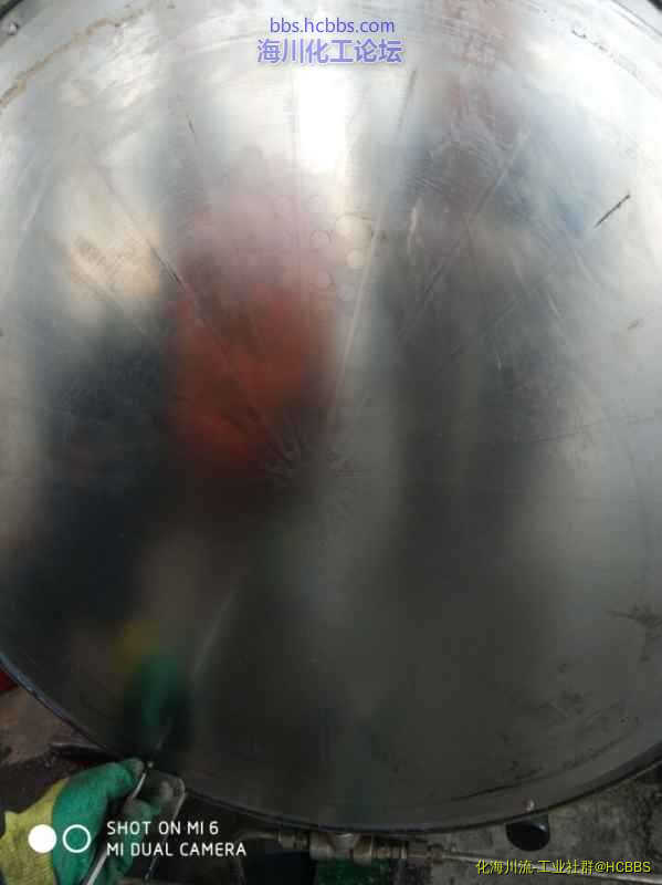

简介--我装置用的PPI隔膜压缩机,介质是氢气,入口压力1.9MPag,出口压力3.8Mpag,最近因为膜片破损更换了一次膜片,距离上一次才不到3个月。设备人员说是因为启动压力低造成的,但是厂家给我的操作方案是入口压力不高于30kpag启动,工艺人员是严格安装这个压力执行的。但膜片为什么破的这么快呢,求教专业人员!!-登录查看全文

简介--在哪个部位破的?泵头的小孔处,还是中间隔膜的检测槽处?-登录查看全文

简介--首先膜片破了,主要有几个方面。 1. 压缩介质内有杂质,固体或液体 2.液压油内有杂质 3.膜片本身质量问题 4.安装工艺。安装膜片前一定要清洁干净,不能有任何痕迹 5。其他。包括补油不足,油路溢流阀压力不准或波动 ...-登录查看全文
