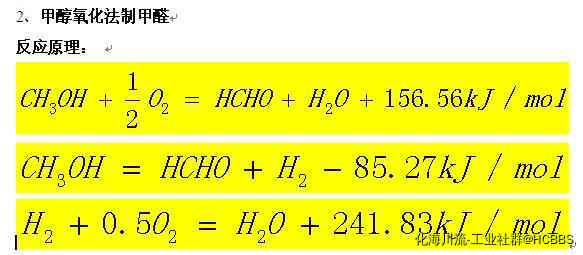

3、甲醇氧化法制甲醛工艺流程
(1)  银催化法
原料甲醇泵入高位槽后,以一定量流经过滤器、间接蒸汽加热蒸发器,并从蒸发器底部送入经净化的空气,甲醇蒸气和空气混合物中甲醇含量约0.5g/L。为了控制氧化器温度,在甲醇蒸气和空气混合物中加入适量水蒸气。原料气混合物经过热器加热到110120℃,再经阻火器、过滤器进入反应器,于380650℃在银催化剂作用下发生催化氧化反应。
    冷却后的转化气体进入两个串联吸收塔。第一吸收塔中的吸收剂是第二吸收塔来的稀甲醛液,一吸塔中大部分甲醛被吸收,底部引出的吸收液经冷却后即为含10%甲醇的甲醛水溶液,少量甲醇可防甲醛聚合。第二吸收塔顶用适量冷却水吸收,塔底流出液送入一吸,塔顶尾气中甲醛已被吸收完全。
2)铁-钼法
甲醇与空气通过汽化器加热成气体后进入管壳式反应器中,铁钼催化剂置于管内,反应温度为320350℃,反应物离开反应器后迅速冷却,以避免副反应发生。反应气冷却器产生蒸汽供汽化器用。在反应器中产生的反应热被壳程传热介质带走,至废热锅炉副产2MPa的蒸汽,传热介质(如联苯醚等导热油)自然循环,既回收了能量,又易控温。甲醛在不锈钢吸收塔中吸收,通过加水量调节,可得60%以下任何浓度的甲醛溶液。吸收过程的热量被吸收塔内的冷却系统带走。此法所得甲醛溶液只含0.02以下的甲酸,无需再处理便可作为商品。
