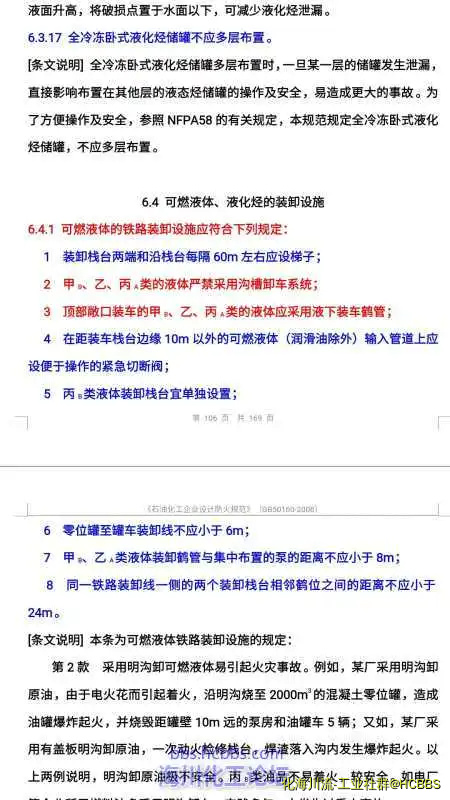

用压缩机对丙烯罐车进行卸丙烯中卸车臂液相管线是否需要设置止回阀?如果需要应该设置什么样式的?有没有相关标准规范或者规定有明确的要求呢?
为了安全,当卸车臂出现问题时是通过止回阀防止球罐内的丙烯外泄好还是通过紧急远程控制的切断阀切断好呢?(现场有手动切断阀,紧急情况下现场操作人员根本可能没有时间关阀门或者无法靠近阀门)
请相关专业人士或有实际经验的朋友帮忙提供一些标准规范的文件,谢谢!

GB501606.4.1
