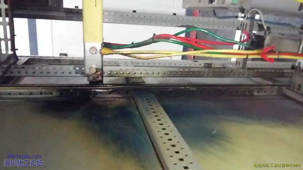

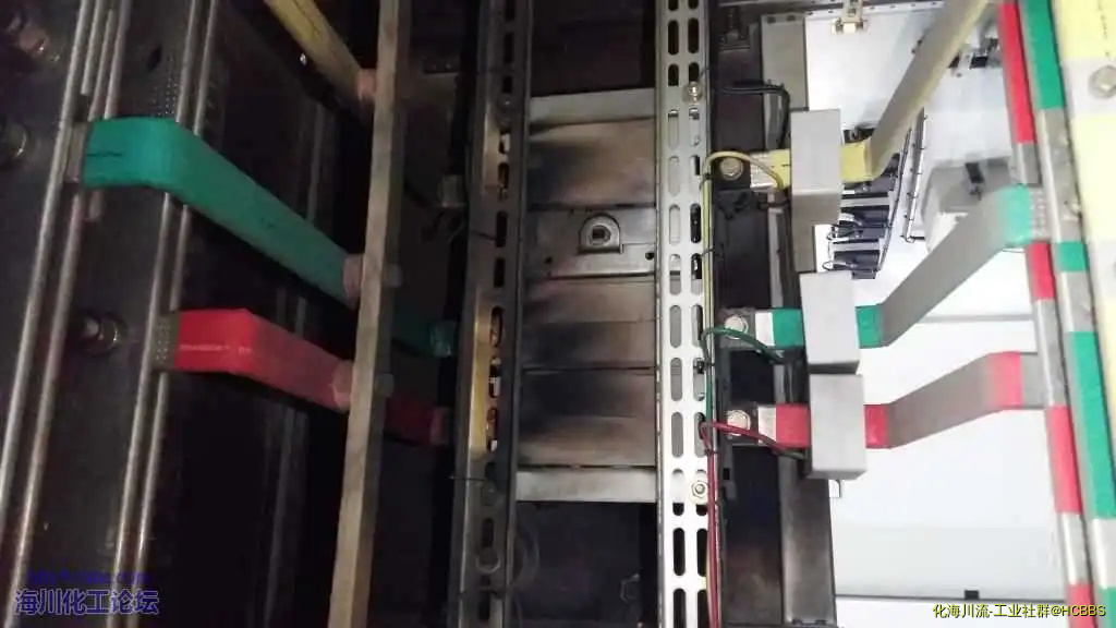

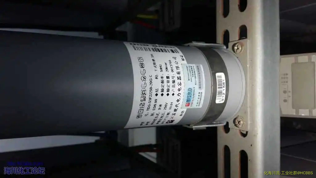

公司有一个低压补偿柜内一台三相电容,接头处有发热灼烧的痕迹,铜排对柜体拉弧
电容开关也有拉弧现象,最终导致变压器高压侧跳闸,请教各位高手分析一下原因
下面从现场拍来的图片

电容器额定电压、容量、接线方式、断路器或容断器参数多少?

应该是爬电了,安全间距不够
