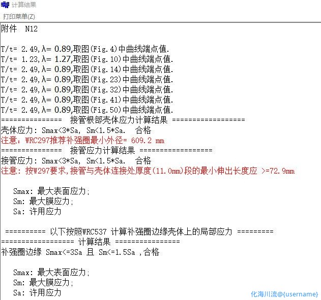

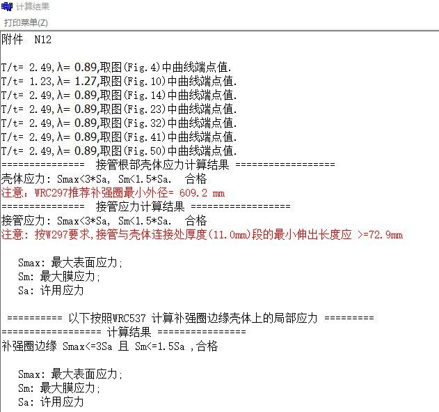

帅小伙_GERHVIP会员 VIP会员 | 显示全部楼层       最后访问IP山东省
计算管口允许载荷WRC297计算时,结算结果中显示:其中取值是图中曲线端点值,这样取值可以吗?取端点值计算的结果算合格的吗?
