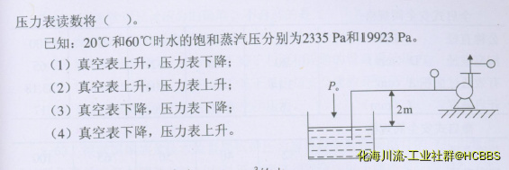

[讨论] 泵气蚀时,进出口压力变化
3.4K |4
2005180005VIP会员 VIP会员 | 显示全部楼层 |阅读模式       最后访问IP陕西省
泵汽蚀时,为什么出口压力降低?如出口压力降低,那么进口真空度应该是增大吧?这个题目应该选1?

真空度下降,压力表下降

真空度大,负压小,楼主理解反了。

网上查到这么句,气蚀时,入口真空表的真空度抖动上升的,出口压力表的压力是抖动下降的。
这个又怎么理解呢?其实我还是没明白两个表都下降?

真空度增大应该是压力小而不是负压减小!气蚀产生气泡造成流量不足出口压力肯定会降低!请大神指正!
