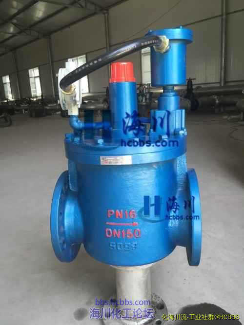

shiwendong | 显示全部楼层       最后访问IP上海市
防爆紧急切断阀简介
防爆紧急切断阀(以下简称切断阀)是一种新型紧急切断阀,是用来预防油库发生油液泄漏,油罐油液发生溢油、火灾、爆炸等安全事故的可靠的必不可少的按照保障装置。对于保障财产和人身安全起着特别重要的作用,它可与液位仪、可燃气体报警、消防相关安全仪器联动,当油库或化工厂(库)发生安全事故时,切断阀通过获得报警输出的型号或紧急停电将快速关闭,切断油液或化工液体,从而防止事故再次升级的可能性。
防爆紧急切断阀适用范围及用途
本产品适用于油库、化工厂(库)内的油罐进出油管道,当油液或化工液体发生外溢泄漏、火灾时,紧急关闭切断阀,切断油液或危险化学品液体。减少因泄漏造成爆炸事故及火灾事故的发生,确保国家和人民的生命财产安全。
