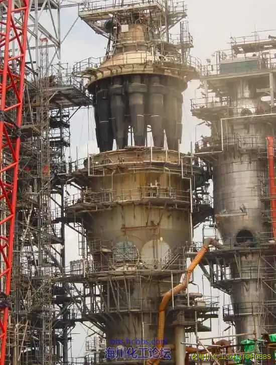

jacques0920 | 只看该作者 回帖奖励 |倒序浏览 |阅读模式       最后访问IP北京市
简介--本帖最后由 伊泰龙儿 于 2017-6-7 22:53 编辑 .guestviewthumb {margin:10px auto; text-align:center;}.guestviewthumb a {font-size:12px;}.guestviewthumb_cur {cursor:url("template/one_default/assets/common/scf.gif"), default; max-width:300px;}.ie6 .guestviewthumb_cur { width:300px !important;} 登录/注册后可看大图 QQ截图20170607144800.webp (55.36 KB, 下载次数: 0) 下载附件  保存到相册 2017-6-7 15:19 上传 // [预览] strpos(QQ截图20170607144800.webp,'.doc') !== false //strpos(QQ截图20170607144800.webp,'.doc') !== false || strpos(QQ截图20170607144800.webp,'.docx') !== false 1269032 == 1725814 var jq = jQuery.noConflict(); function buyAction0(aid,tid){ layer.closeAll(); } function showBuy(aid,tid){ showWindow('attachpay', "forum.php?mod=misc&action=attachpay&aid="+aid+"&tid="+tid); } function showtip0(aid,tid){ layer.open({ type: 2, shade:0.1, area:['1200px','800px'], title:'附件预览', shadeClose:true, //content: 'https://bbs. ...-登录查看全文

wanyiwanVIP会员 VIP会员 | 只看该作者       最后访问IP陕西省
简介--旋风分离器-登录查看全文
发表于 2017-6-7 17:36:41
jacques0920 + 3 积极参与
简介--看上去像【旋风分离器】-登录查看全文
发表于 2017-6-7 17:40:48

大奔驰VIP会员 永久VIP | 只看该作者       最后访问IP安徽省
终身会员  |  头衔:  【工程师】
简介--散射塔-登录查看全文

B0SSVIP会员 永久VIP | 只看该作者       最后访问IP湖北省
海川顾问组(海友)  |  头衔:  【机械大区负责人】
简介--再生器拆开检修吧-登录查看全文
发表于 2017-6-7 18:17:46
能看出是FCC还是MTO吗?  详情 回复 发表于 2017-6-7 20:08
能看出是FCC还是MTO吗?  详情 回复 发表于 2017-6-7 20:07
jacques0920 + 5 积极参与

蔚蓝海浪VIP会员 VIP会员 | 只看该作者       最后访问IP浙江省
简介--再生器吧-登录查看全文
发表于 2017-6-7 18:30:45
简介--看上去像流化床。-登录查看全文
发表于 2017-6-7 18:31:41
简介--看上去很壮观-登录查看全文
发表于 2017-6-7 18:44:42

德国阻火器VIP会员 VIP会员 | 只看该作者       最后访问IP辽宁省
简介--旋风分离器-登录查看全文
发表于 2017-6-7 19:04:07

TUICEVIP会员 VIP会员 | 只看该作者       最后访问IP浙江省
简介--催化裂化旋风分离器-登录查看全文
发表于 2017-6-7 19:14:24

jacques0920楼主 | 只看该作者       最后访问IP北京市
简介--B0SS 发表于 2017-6-7 18:17 再生器拆开检修吧 能看出是FCC还是MTO吗?-登录查看全文
发表于 2017-6-7 20:07:53
12
发表于 2017-6-7 20:08:11

w1d3d55VIP会员 VIP会员 | 只看该作者       最后访问IP上海市
简介--催化裂化再生器旋风分离器-登录查看全文
发表于 2017-6-7 21:00:29
简介--确实很像再生器旋风,但是这个类型的催化我们没有-登录查看全文
发表于 2017-6-8 09:19:41
简介--LQ198619 发表于 2017-6-8 09:19 确实很像再生器旋风,但是这个类型的催化我们没有 你们是啥样的?-登录查看全文
发表于 2017-6-8 09:39:43

dqkwbVIP会员 VIP会员 | 只看该作者       最后访问IP黑龙江省
简介--二级旋分器-登录查看全文
发表于 2017-6-8 10:26:02
简介--高低并列式的再生器-登录查看全文
发表于 2017-6-8 11:18:44
简介--流化床上部的旋风分离器。检修时随大盖吊起。用于分离催化剂,使其回到流化床内。-登录查看全文
发表于 2017-6-8 11:31:36

宣中轩VIP会员 VIP会员 | 只看该作者       最后访问IP陕西省
海川工程师(荣誉)  |  头衔:  【海川资深技术人员】
简介--看着很酷啊!-登录查看全文
发表于 2017-6-8 13:59:02
简介--没错,催化装置再生器旋分器组。-登录查看全文
发表于 2017-6-8 15:29:17
