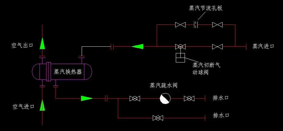

如下图是一个蒸汽换热器,作用:对介质进行加热。 主要是蒸汽进口问题:如图,蒸汽进口一路经过一个气动球阀,作用:当换热器工作时,阀门打开,蒸汽流入换热器与介质进行热交换;当换热器不工作时,球阀关闭,切断蒸汽。现客户旁边要求加一个节流孔板,说是当换热器不工作时,能有小量蒸汽流入,起平衡蒸汽压力的作用,这个节流孔板要我们设计,请问各位师傅 此类孔板的孔径有没有计算方法,有什么要求,谢谢!

个人认为厂家要求旁路过量的原因不一定是稳定蒸汽压力的,靠限流孔板是实现不了的,除非蒸汽总量用量很少,或者孔板足够大,且不考虑成本。认为要求加限流孔板的目的有一下两个作用:1、在换热器不用时候保持一定蒸汽过量是预防换热器内产生冷凝水,再次投用时候会发生水击。2、在换热器停用时候,保持一定过量蒸汽,让换热器保持一定的温度,以免停用后冷热交替,导致换热器泄漏。若是这种原因,孔板的大小,就按照换热器停用后,少量蒸汽通过后排水温度与正常投用温度相当即可。
