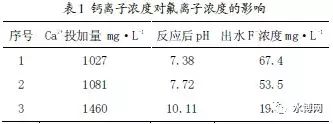

2.1 钙离子浓度对氟离子去除的影响
石灰沉淀法处理工艺运行成本低,是目前使用最多的处理方法。通过投加Ca(OH)2调节废水pH 值,同时钙离子与氟离子形成CaF2沉淀,反应1h 后,投加PAC 作为混凝剂,投加浓度为400mg·L-1,反应10min后沉淀2h,测定上清液氟离子浓度,实验结果如下表所示:
登录/注册后可看大图
氟离子与钙离子之间的静电引力强,晶格能高,氟化钙的溶解度小。其溶度积为Ksp=4×10-11(25℃)。
2F-+Ca2+一CaF2↓
从反应方程式来看钙离子浓度越大,溶液中的氟离子浓度越小。试验结果与理论分析相一致,随着钙离子浓度的增加,废水中的氟离子浓度下降。但投加石灰乳时,即使其用量使废水pH 达到12,也只能使废水中氟离子浓度下降到15mg/L 左右,且水中悬浮物含量很高。
