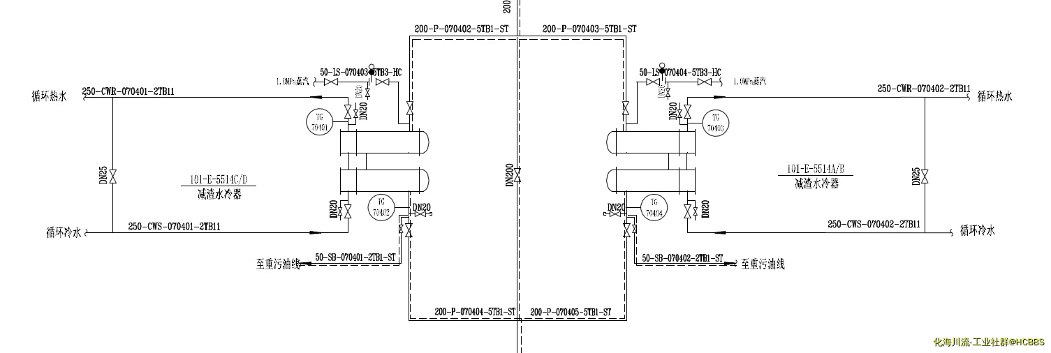

如图所示的PID QQ图片20170602154421.png 2组4台换热器,在HTRI计算时, QQ图片20170602154528.png 壳程和管程串并联怎么选啊,谢谢了。

算一半,冷却水分开。
