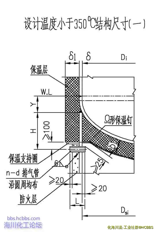

我说的不是裙座保温,塔器和反应器底部都有一个封头,有的还有抽出管线。

如果设备其余部分做了保温,下封头肯定也是要做的,SH-3098中7.3.7下面那图有啊  详情 回复 发表于 2017-6-3 19:48
塔器需要保温的话,裙座内塔器下封头同样需要保温,标准6.5.2中有相应结构,保温后不但减少热量损失,也减少封头和裙座筒体处的温差应力。

NB/T47041《塔式容器》6.5.2条

原则上是需要的,很多因为施工问题复杂麻烦省略了。

隔气圈都要加,保温更是不可少吧

楼主的标题是保温,内容是防火,搞不清你的思路。
是被标题 吸引来的,就回答标题吧。
加保温棉部分一般是在塔器,反应器制作完成之后再进行的,不属于容器工厂的部分。而且绝大部分是在设备主体就位之后再加保温棉的,这就出现一个问题,裙座底部封头没有操作空间了,所以就出现了你所见到的这样的情况。  一个封头的表面积相对于整个设备来说也没有非常大,就是散热也还是有限。

需要保温的塔的下封头肯定地讲是需要保温的,裙座与塔(反应器)相连焊缝线以下约4倍保温厚度高会有保温的。

我想讲的是裙座内部封头保温,减少热量散失,节约能源。

同设备壳体一样裙座内部下封头也是需要保温的。
