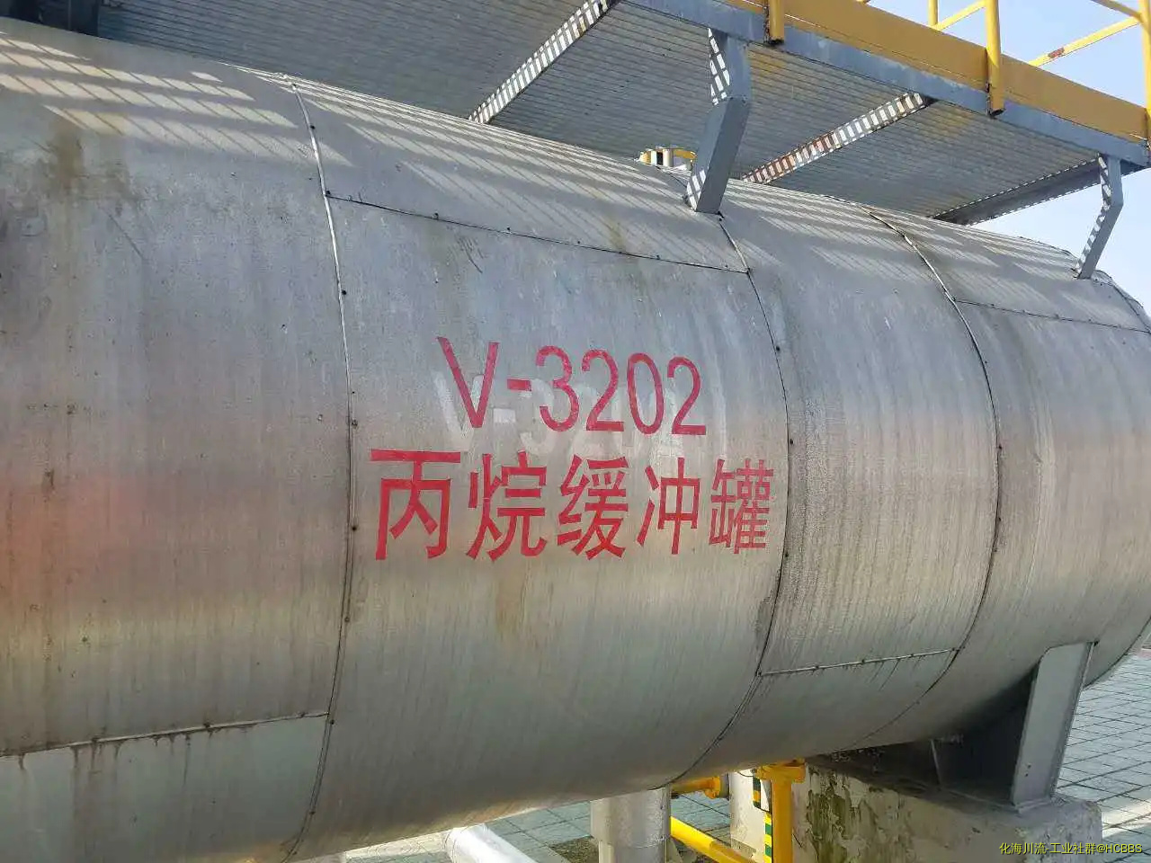

      丙烷制冷系统,为某石化企业150万吨连续重整项目提供所需冷量。系统包括一台铸钢壳体RWBII480螺杆压缩机,冷凝器、储罐、经济器和气液分离器,210KV电机驱动,-2℃蒸发,制冷量为2783KW。      有负责连续重整工艺供冷单元的老师么?可以互相探讨一下制冷系统,操作上的问题以及运行状况与机组的可靠性。
