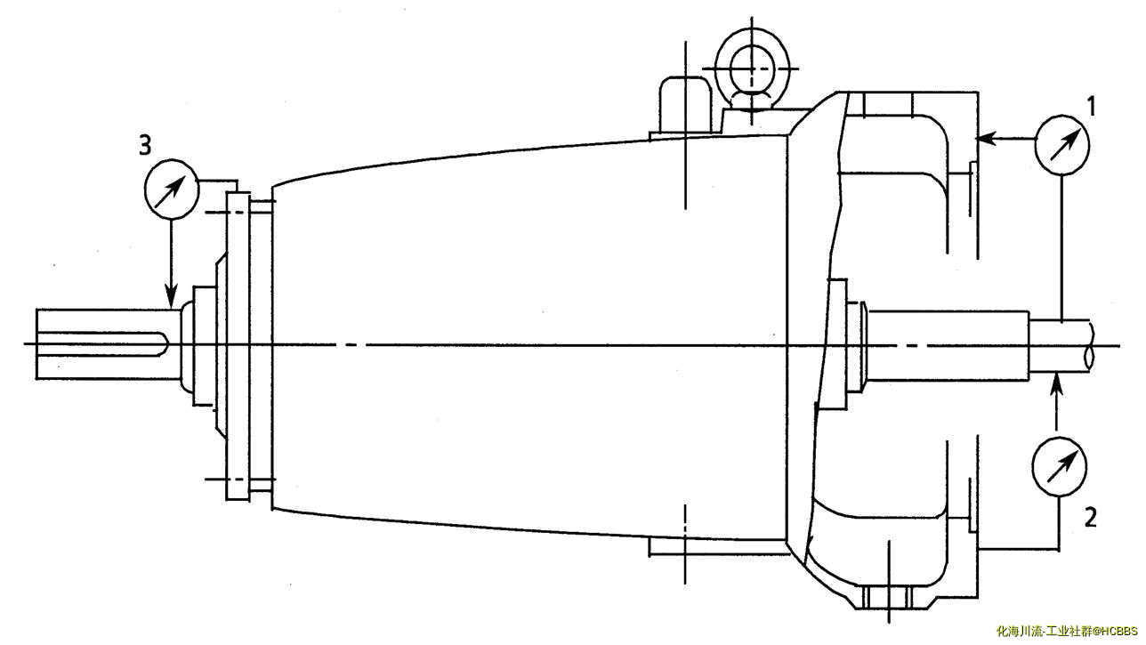

1、 先用煤油对泵轴进行清洗,用砂纸将泵轴表面打光,检查表面是否有沟槽和磨损,同时检查轴上的键槽的磨损情况,如键槽磨损过大,可在泵轴对面1800处重开键槽。泵主轴的跳动检查:在主轴装入轴承箱内后应检查主轴和轴承箱法兰面的跳动。要求跳动10.05mm  2,30.05mm

2、       检查泵轴的弯曲度,一般应在室温下,将泵轴放在车床上测量最方便,精度也可以满足要求,一般我们采用v型铁作支撑架放置在平台上进行测量,应保持轴本身的水平度。允差小于0.01mm.具体测量方法如下:
(1)        将轴断面划分为四等分或六等分(如下图)。
(2)确定轴向测量点。一般取装旋转零件等重要部位为测量点(如前、后轴承、叶轮、机械密封、联轴器等)(如下图)。
3)用百分表逐点测量圆断面上各个径向跳动量,或用若干百分表同时测量几个点。百分表要位于通过轴中心线的同一平面内,表杆接触的轴表面要选择在正园和无损伤处。按工作时的旋转方向使轴旋转一周,若各表指针都能回到原位,便可进行测量工作。测量出每个方位各表所在的跳动量(即相对位置的最大值与最小值之差),列于表格中。
4计算各点的弯曲度,即为对称1800两等分的径向跳动量之差的一半。
5将各点同一方位的弯曲度化成弯曲曲线。
6分析最大弯曲部位与方位。
举例如下图:先画出一直角坐标系,纵坐标表示弯曲值,横坐标表示轴全长和各测量断面间距离,根据同一方位(比如1-5方位)个表对应断面处的弯曲值在对应的纵坐标上标出相应的弯曲值,便得到n1 A`n3 n4 n5 n6B`n8等诸点。将诸点(以多数为准)与弯曲值为零的A`B`点相连,得两条直线且交于C点,则此点即为近似的最大弯曲点。在于C`两侧多装几只百分表,仔细测量轴的弯曲情况,将所测得弯曲值标在相应断面的纵坐标上便可得到较密集的若干点,将诸点连成平滑曲线与两直线相切则构成一条真实轴弯曲曲线。从该曲线上可找出该方位的最大弯曲点C在轴上的位置弯曲度的大小。(如下图)
     用同样方法可找出2-63-74-8等各方位的最大弯曲点和弯曲度大小,所有弯曲度中最大者才是轴的真正最大弯曲度。
如果最大弯曲度不是刚好位于所画的某一方位上,比如位于1-5-6之间,那么只要把轴端圆周的等分分的多些就可以精确地求出最大弯曲度。
若轴是整段单向弯曲(即一个弯),则最大弯曲点一定在诸方位曲线的同一断面上。若轴是多段异向弯曲(即多个弯),也用同样方法测量和绘制弯曲曲线,只不过是各段的最大弯曲点在不同方位的不同断面上。
