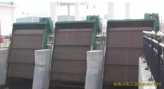

粗/细格栅
一、操作规程
1、操作人员应熟悉粗/细格栅的构造及工作原理。
2、确保电机电源线连接正确,供给电压正常。
3、厂区粗格栅开停方法为:拨“手动”档位,按下“开/停”按钮为开,按起“开/停”按钮为关,操作中观察指示灯的显示;拨“远控”档位,由中控室控制开停。
中提泵站粗格栅及厂区细格栅开停方法为:拨“手动”档位,逆时针转动“分闸”按钮后按下“合闸”按钮为开,顺时针转动“分闸”按钮为关,操作中观察指示灯的显示;拨“自动”档位,由中控室控制开停。
4、开动格栅前应检查值班记录,观察进水渠道内有无大的障碍物,若有应先予以清除。
5、开动前应确保驱动链条和齿耙链条无障碍物,且松紧度合适,润滑良好。
6、电机减速箱内润滑油油位正确,油质符合要求,通气孔应畅通。
7、点动电机,驱动整个传动机构。运转应顺畅,无异常噪音。若运转不畅,应立即检查,排除故障.正常运转后,此项可省略,但新安装或检修后首次运行时须严格遵守此项规定。
8、格栅运转中,应进行现场监视并及时清除格栅无法耙除的较大障碍物及螺旋输送机难以处理的杂物,雷雨天、汛期应加强巡视,增加检查次数。
9、在任何检修及保养工作开始之前应切断主开关电源,还应确保别人无法启动。
