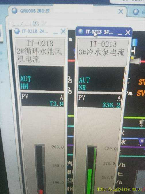

[控制系统] dcs系统,求教
3.5K |17
简介--图片中hh和nr分别代表什么?谢谢 登录/注册后可看大图 074849uaad4o68d67ww8s7.jpg (33.38 KB, 下载次数: 3) 下载附件  保存到相册 2017-5-29 07:48 上传 // [预览] strpos(074849uaad4o68d67ww8s7.jpg,'.doc') !== false //strpos(074849uaad4o68d67ww8s7.jpg,'.doc') !== false || strpos(074849uaad4o68d67ww8s7.jpg,'.docx') !== false 1266883 == 1725814 var jq = jQuery.noConflict(); function buyAction0(aid,tid){ layer.closeAll(); } function showBuy(aid,tid){ showWindow('attachpay', "forum.php?mod=misc&action=attachpay&aid="+aid+"&tid="+tid); } function showtip0(aid,tid){ layer.open({ type: 2, shade:0.1, area:['1200px','800px'], title:'附件预览', shadeClose:true, //content: 'https://bbs.hcbbs.com/plugin.php?id=doc_review:view_z&aid=' + aid + '&tid=' + tid, content: 'plugin.php?id=boan_attachview:view&aid='+aid, end: function(){ } }); }-登录查看全文

lk800811VIP会员 VIP会员 | 只看该作者       最后访问IP山西省
简介--HH是否为达到高高报的情况,NR即为NO ERROR(没有错误)-登录查看全文

565121961VIP会员 VIP会员 | 只看该作者       最后访问IP新疆维吾尔自治区
简介--HH为高高报警,NR表示通讯正常。-登录查看全文

jl1502VIP会员 VIP会员 | 只看该作者       最后访问IP福建省
简介--HH表示高高报,NR表示正常。 这个高高报不是说电机超电流,而是超过你的HH设定值。你可以把HH设定值设高一点,和你的电机额定电流一样就可以了。-登录查看全文

citicmccVIP会员 VIP会员 | 只看该作者       最后访问IP山西省

简介--你这是横河的CENTUM VP DCS,HH就是High High Alarm高高报警;NR就是Normal无报警都正常。-登录查看全文

王…gaofengVIP会员 VIP会员 | 只看该作者       最后访问IP浙江省
简介--DCS厂家不同,可能有些区别,你这个估计是报警信息,HH可能是HIGH,HIGH的缩写,一般指高高报警,NR应该是指正常值,或恢复正常,一些字符一般都是英语单词的缩写。 ...-登录查看全文
