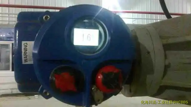

大家好,你们见过这个设备吗?如何操作、维护?各个部件起什么作用?请高手指点!

阀门电动头

调节阀

执行器。也叫电动头
日常主要的维护保养
1、清洁卫生,不用多说,日常工作;
2、阀杆外盖有无松动现象,螺栓是否规定力矩范围紧固;
3、检查开关状态正常与否;
4、接地是否良好,接地线是否完好;
5、除锈补漆,不用多说;
6、手动、电动模式切换是否正常,电动就地远传模式是否正常;
7、控制面板、遥控器、LED灯色、闪频、故障报警是否正常。
8、局部接触位置是否有介质泄露或润滑油泄露
9、站控和就地显示屏现实状态是否一致。
以上综合起来就是:清洁卫生、严密密封、润滑灵活、电路回路。

执行器,也叫电动头。

电动阀头

电动头,炼厂经常见,具体操作有说明书。

搅拌

液压隔膜泵的电动执行机构

阀门电动执行器。

称为电动执行器、电动执行机构 英文名称:Electronic Actuator
应用于各种工业自动化过程控制环节。
行业标准:JB/T-8219-1999按照运动方式分为:角行程和直行程(其中角行程中分为多回转和部分回转,直行程通常为推拉式和齿轮旋转式结构)
常用于配套各种阀门构成电动阀门或者电动调节阀(例如:球阀、蝶阀、闸阀、调节阀、单座阀等)
以AC交流电或DC直流电为驱动能源;根据控制方式分为两大类(电动开关型和电动调节型)
缺点是结构复杂,平均故障率高于气动执行机构,扭矩**低于气动活液动执行机构。适用于防爆要求不高,气源缺乏的场所。

这是电动阀门,就地/远程

电动执行器

乍一看像搅拌设备电动机
仔细看像电动阀门执行器,可看不到阀体
