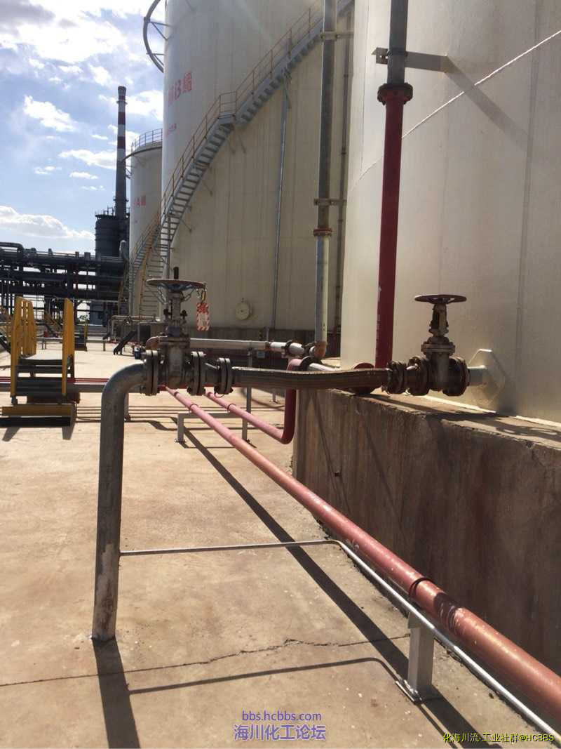

装置区内,好多阀门都上锁。安全阀根部阀、罐底部阀等。我个人觉得很好,建议实行。

上锁是一方面,还要管理的。怎么保证该上的都上了。另外,有必要的上,没有必要的不要乱上

在化工厂中,很多禁动的阀门都会挂牌或者铅封的。

上锁找不到钥匙那不坏了?一般都是打铅封

设计时,根据重要等级,是分为铅封开和锁开。

关键时刻要动阀门应急,发现动不了。跟着火了应急出口锁上了一样可怕

其实阀门上锁也间接的反映了你们管理的混乱。没有哪个闲人会去乱动你阀门,除非他是内部人想搞破坏

根据需要和实际情况,有些是打铅封,有些是上锁的。

不是管理混乱不乱的问题,是防止发生误操作

可以分类挂牌呀,如果真遇到紧急情况,现场一般离办公室都很远,你飞回去拿钥匙吗?现场挂牌加上日常维护检查,我们这十几个罐子一个都没上锁,从来没出现过误操作  详情 回复 发表于 2017-5-28 11:38

阀门上锁是一方面,其实为防止误操作,可以在阀门旁边标示明确的操作流程。

我们投用的安全阀进出口都是钢丝绳锁着的,

做好警示标志,加强培训教育和管理。

安全阀根部阀必须上铅封。

首先呢,一般阀门是不会上锁的,我们公司上锁的阀门只有从外部引入装置的边界阀,装置内的安全阀,以及已确定不使用的阀门,没有你说的紧急情况要飞回去找钥匙的情况。

我们也有阀门上锁的情况,是出过错开阀门之后要求带。归根结底还是管理和培训工作不到位才需要对阀门上锁,保安全的安全阀也只是加铅封。
